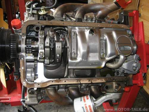

Hallo ich habe eine verständniss frage.
Ein Diesel motor läuft rauher als ein Benzin motor stimmts?
Ein 6 zilinder motor läuft geschmeidiger und kultivierter als 4 zilinder?
Und welcher läuft denn ruhiger und kultivierter 6 zilinder diesel oder 4 zilinder benziner?

Art des Kraftstoffs bzw. der Einspritzung und Anzahl/Anordnung der Zylinder sind zwei paar Schuhe.
Erstmal vorneweg zur Erklärung: Durch die Rotation der Teile im Motor (vor allem Pleuel, Kurbelwelle und Kolben) entstehen Reaktionskräfte, sog. Massenkräfte. Für die gibt es natürlich eine physikalische Formel und die ist abhängig von einer (Cosinus) Reihenentwicklung mit unendlich Summanden. Da die ab dem 3. Glied schon furchtbar klein werden, betrachtet man (meistens) nur das 1. und das 2. Glied der Reihenentwicklung, das sind die Massenkräfte 1. und 2. Ordnung. Und genau die sind es, die etwas über die Laufruhe des Motors aussagen. Man kann quasi physikalisch voraussagen, wie ruhig sich ein Motor verhalten wird, bevor er gebaut wurde.
Der kleinste Motor, der die größtmögliche Laufruhe aufweist, ist der Reihensechszylindermotor mit 120° Versatz an der Kurbelwelle, da sich hier alle Massenkräfte ausgleichen. Das führt dazu, dass keine Lagerreaktionen (außer das Eigengewicht des Motors und der Aggregate evtl.) von den Motorlagern aufgenommen werden müssen. Jeder andere Motor, der quasi aus Reihensechszylindern zusammengesetzt ist, weist das gleiche Verhalten auf, also V12, W12, 12-Zylinder-Boxer, V24 usw. Das gilt nicht für einen V6 (das ist ja quasi ein doppelter Dreizylinder) oder einen VR6. Dass mit dem Reihenachtzylinder ist genauso Unsinn, der ist genauso unruhig wie ein Reihenvierzylinder, da der Versatz an der Kurbelwelle 90° beträgt.
Der zweite Punkt, der etwas über die Laufruhe aussagt, ist die Art des Kraftstoffs und der Einspritzung. Es stimmt tatsächlich, dass Benzinmotoren generell etwas ruhiger laufen. Das liegt daran, dass die Eigenfrequenz eines Dieselmotors niedriger ist als die eines Benzinmotors. Wird der Motor z.B. durch Ventiltrieb oder besagte Massenkräfte zu Schwingungen angeregt, tritt Resonanz auf. Bei einer niedrigen Frequenz nehmen wir Resonanzschwingungen deutlicher wahr, außerdem sind die Amplituden der tiefen Schwingungen etwas größer. Je moderner die Einspritzsysteme werden, umso größer wird aber auch die Laufruhe. Heutige Common-Rail-Dieselmotoren kommen den Benzinern schon sehr nahe, sind ihnen in dem Aspekt aber immer noch unterlegen.
Bei der Entwicklung der Pumpe-Düse Einspritzung z.B. wurde auf solche Aspekte wenig Wert gelegt. Folge war, dass diese Motoren als "Rumpel-Düse" in die Geschichte eingegangen sind und heutzutage auch kaum noch verbaut werden.

Und richtig , an die Laufruhe von einem V12 kommt kein V6 ran , das liegt an den Zündabständen , die sind beim V12 deutlich enger , für 6 Zylinder braucht der nur 1 Umdrehung , der V6 2 Umdrehungen !
Komisch, wo doch bereits beim Viertakt-Reihenvierzylinder jede halbe Kurbelwellenumdrehung eine Zuendung erfolgt.
Um auch mal den V8 anzusprechen und das Thema Kurbelwelle , dort gibt es bei der KW zb. Cross-plane und Flatplane und mit einer von beiden läuft der Motor ruhiger , aber mit Welcher ?
Ist eure Hausaufgabe das zu erklären , Google hilft ! 😁
Crossplane.

Meines Wissens ist der "Cross-plane"-V8 am laufruhigsten. Einziger Nachteil ist eine gewisse Traegheit aufgrund der hohen Massen

Beim V8 gleichen sich alle Massenkräfte nur aus, wenn der Winkel zwischen beiden Zylinderblöcken genau 90° beträgt (ich bin mir jetzt nicht sicher, ob die Cross-Plane-Bauweise automatisch bedeutet, dass die Zylinderblöcke 90° aufeinander stehen). In dem Fall ist der V8 genauso laufruhig wie R6, V12 & Co, eine Steigerung gibts nicht mehr (bzw. kaum noch).

Beim V8 laufen dort je zwei Zylinder pro Lagerzapfen !
Bei der Flatplane hat der Motor dieses typische V8-Wummern aus dem Auspuff !

Und ich bin mir ziemlich sicher, dass der Crossplane so wummert, weil die Zündreihenfolge nicht gleichmäßig über beide Zylinderblöcke verteilt ist. Die Flatplanes sind wesentlich leiser, da es ja im Grunde nur zwei Reihenvierzylinder in V-Anordnung sind.

Weder V- oder VR6 Motoren sind Reihensechser!
Reihen-6-Zylinder sind wie es der Name schon sagt 6 in Reihe(!) angeordnete Zylinder wie sie z.B. in den ganzen BMW 6-Zylinder eingebaut werden!!
Auch R6 Motoren genannt 😉

sagt IMO das Gegenteil, was nach der "Logik" stimmt: Das V8-Wummern kennt man von amerikanischen Autos und die haben, nach meiner Interpretation der Lektüre, meist die Crossplane-Kurbelwellen drin.

Du schriebst von Zündabständen und daß der V6 2 Umdrehungen bräuchte, der R6 nur eine. Wenn Du mit Zündabstand dasselbe meinst, was ich mir darunter vorstelle, ist mir das zum einen per se schon mal unverständlich (warum die Unterschiede) und zum anderen zündet bereits ein R4 bei jeder halben Kurbelwellenumdrehung.

Eine Kreuzung ist eigentlich nie rechteckig (ja, ich weiß, was Du meintest). Ein Kreuz hat im allgemeinen einen Winkel von 90° zwischen den Balken. Beim Andreaskreuz ist das nicht der Fall aber man nennt diese Gebilde deswegen auch nicht nur Kreuz. Von daher würde ich bei Crossbalde von einer Verschränkung/Kröpfung von 90° ausgehen.

Nein. Meine Erklärung für die Bezeichnung VR ist, daß die Anordnung der Zylinder Konzepte von Reihen- und V-Motoren vereint. Eine Reihenmotoreigenschaft ist z.B. die Verwendung nur eines Zylinderkopfes. Wenn ich mich nicht irre, verlaufen auch alle Zylinderbahnen parallel, wenn auch in zwei Ebenen (was ich für technisch fragwürdig halte). Eine V-Eigenschaft ist, daß nicht alle Zylinder in einer Ebene laufen.
