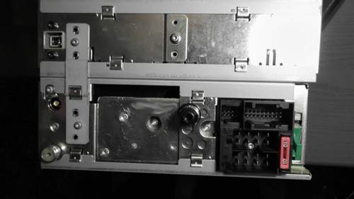

Hallo, ich wollte nur mal kurz fragen, welches CAN-Lenkradinterface für den Einbau eines Blaupunkt Radios (Radio von vor 2011) erforderlich ist. Mein Fahrzeug ist ein CLK W209 Baujahr 2003 (MJ 2004) mit Comand 2.0 jedoch ohne Soundsystem und ohne Telefon. Ein Foto des Anschlusses meines Comand seht ihr unten. So wie ich das sehe habe ich es mit 2 8Pin Iso Stecker, einem 18 Pin Automotive Stecker von Mercedes, einem 8 Pin Mini Stecker, wovon aber nur 2 Pins belegt sind, zwei Antennenanschlüssen (Radio, GPS) und einem ominösen quadratischen Stecker (im Bild oben likns) zu tun.
Ich habe mir verschiedene Adapter rausgesucht. Dies wären:
1.) Adapter 1
2.) Adapter 2
3.) Adapter 3
4.) Adapter 4
Ich bin momentan überfragt welcher der Richtige ist. Im Forum habe ich auch noch gefunden, dass man wohl die CAN Signale vom (Can Hi / Can Lo) vom 18 Pin Stecker abnehmen und irgendwie umpinnen muss. Jedenfalls stand das hier: Beitrag in diesem Forum aus 2012
Sofern jemand erfolgreich ein CAN-Interface verbaut hat, würde ich mich über einen Hinweis auf Hersteller und Artikelbezeichnung freuen. Es wäre auch gut wenn jemand etwas übr die Lenkradfernbedienungsmöglichkeiten sagen könnte, also ob die erhalten bleiben. Wichtig ist beim Can Interface auch, dass es nicht den Mini ISO in C3 bei den Blaupunktgeräten belegt, weil ich hier einen Blaupunkt CD-Wechsler anschließen möchte. Vielen Dank für konstruktive Beiträge.
Comand-stecker
