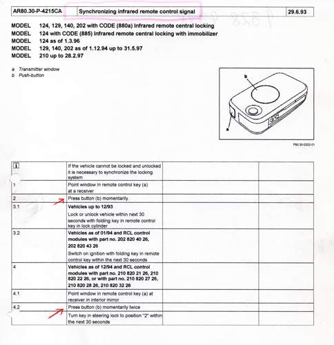

Hallo Aaron
in der Anlage ist die Anlernprozedur
Synchkeys-copy
