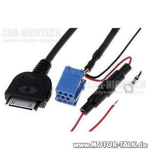

ich möchte einen Ipod Video an ein Blaupunkt Radio (MP26) anschließen.
Habe mir für diesen Zweck einen Mini Iso (blauer Stecker) Aux-In Adapter mit Ipod Dock Stecker gekauft.
Dieser Adapter (Bild unten) hat auch einen Ladeanschluß, bzw. die Kabel dafür extrahiert.
Da ich den ipod gerne laden möchte und dafür ja 5V anstatt der 12V benötige, dachte ich an folgende Lösung:
Ich hole mir einen billigen Kippenanzünder-USB Adapter der 5 Volt Spannung liefert, stecke in den Adapter einen abgeschnittenen USB Stecker und verbinde die ausgehenden + 5 Volt und Masse mit den extrahierten Kabeln des Aux-In Adapters.
Den USB-Kippenanzünder Adapter schließe ich dann irgendwie an die Zündspannung des Autoradios an und verstaue den Adapter, gut isoliert, hinter dem Radio.
Müßte doch eigentlich ganz gut funktionieren?!?
PS: Da der Ipod eh nur am Gerät selbst bedient wird, benötige ich keine Blaupnkt-Komplettlösung.

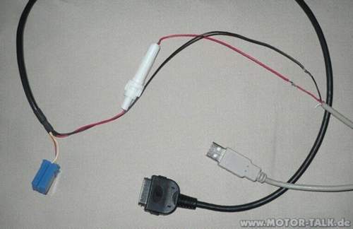

So, Adapter war heute in der Post.
Ich habe zum Test die Kabel miteinander verlötet, den Ipod nano (2. Gen.) verbunden und den USB Stecker in ein 220V/5V-USB-Adapter gesteckt.
Bild im Anhang.
5 Volt Spannung liegt auch nach der Sicherung an  - leider lädt der Ipod so nicht.
Könnte in dem Dock Stecker evtl. doch schon ein Bauteil integriert sein, welches die Spannung von 12V auf 5V herabsetzt - das würde dann erklären warum er nicht lädt?

So,
hier die Lösung des Rätsels.
Beim Ipod gibt es zwei Lademöglichkeiten.
1. über USB (5 Volt)
2. über Firewire (12 Volt)
Der Doc-Connector bzw. der Stecker sieht dabei gleich aus.
Die älteren Modelle unterstützen das Laden über Firewire.
Die Modelle:
- iPod nano 4. Generation (Video)
- iPod touch 2. Generation
- iPhone 3G
- iPhone 3GS
... benötigen aber die USB Ladung.
Würde ich bei diesen Modellen den gekauften Autoradioadapter anschließen käme die Fehlermeldung "Laden über Firewire nicht möglich" - bräuchte dann noch einen extra Adapter:
www.afterbuy.de/.../start.aspx?...
Bei dem von mir erstanden Kabel werden also die 12V auf den Pin 19/20 (Firewire +12Volt) des Dock Connectors gelegt:
http://pinouts.ru/PortableDevices/ipod_pinout.shtml

ich bin im Moment auch gerade dran meinen Ipod 4. Generation (ohne Kamera) an meinen Blaupunkt Orlando MP46 (Kein USB Anschluss) anzuschließen.
Ich habe das exakt gleich Kabel wie WVN gekauft.
Jetzt meine Frage(n):
1:
Die Modelle:
- iPhone 3G
- iPhone 3GS
Da ich einen Ipod 4 G. habe brauche ich also 5V Ladespannung?
2: Da ich technisch nicht so ein Profi bin wie ihr , wo und wie schließe ich die Kabel jetzt an?
Das schwarze an Masse? Das Rote mit der Sicherung wo hin??? (kann ich es auch einfach an ein
Kabel vom Radio dazu klemmen, insofern es 5V hat und beim Ausschalten kein Saft mehr hat?)
Oder 3: Muss ich das rote und schwarze Kabel an ein USB-Kabel löten und einen Zigarettenanzünderadapter auf 5V kaufen und dann dort Einstecken?
Vielen Dank schon mal für die Hilfe.
