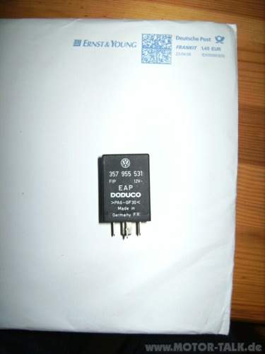

Man kann das programmierbare Wischerrelais von VW einsetzen (VW Relais Nr. 99), VAG Teile-Nr. 3B0 955 531, kostet 33,56 Euro. Gibt's auch auf dem Schrottplatz oder in der Bucht. Plug & Play und seltsamerweise sehr viel kleiner als das Volvo-Original. Intervall einmal ein- und wieder ausschalten. Je nach Regen wieder einschalten. Die Zeit zwischen beiden Einschaltpunkten merkt sich das Teil als Intervallzeit.
Da wir noch einen VW auf dem Hof stehen haben, habe ich das Relais direkt mal eingebaut und kann bestätigen, dass es funktioniert.
Hoffe damit anderen Suchenden weiterhelfen zu können...

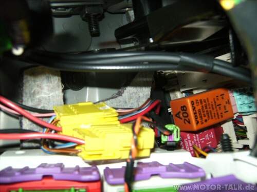

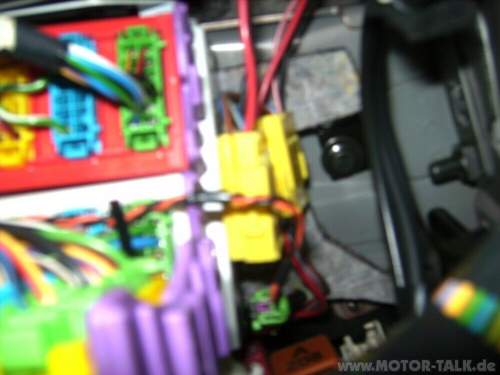

Im C70 war das eine QUAL allerschlimmster Güte - man kommt wirklich nicht ran, sieht nichts, und arbeitet auf gut Glück. Relais ist komplett von dicken Kabelsträngen und Schalttafel verdeckt -ich habe mir die Hand aufgerissen. Mein wagen hat allerdings Supergedöns-Vollausstattung und ist C70 Modell 2002 - da hat's alleine über der Pedalerie locker 20kg mehr Kabel und Relais als in einem 94er Diakonie-Kombi... 😁
Ich habe "Blind" eine Kamera reingehalten, die ungefähre Lage photografiert, und dann Blind das alte Rosa "Made in Hungary" L-203 Relais aus dem Kabelwust abgezogen. Das ging ganz gut.
Das 99er reinzubekomen war schwieriger... 🙄
Der Aufwand hat sich aber echt gelohnt, ich fahre sehr viel Langstrecke und möchte das popelige VW Golf Intervallrelais in meinem Luxus-Volvo nicht mehr missen!!!

+2
war ja letzte Woche noch mal drin als ich die ZSW eingebaut hab.
Klar ist das verwinkelt und verkabelt (die haben eher den Charakter von rohren) aber wenn man sich unten in den Fußraum legt kann man eignetlich gut arbeiten.
Versucht mal ein Kabel mit schalter-stecker oben neben dem lenkrad durch zu bekommen...das war schon schwierig
Wenn man solche Sachen öfter macht (nicht unbedingt am Auto, verbaute PC-Gehäuse eignen sich auch), lernt man, mit den Fingern zu "sehen". Unser Tastsinn kann mehr, als mancher denkt ...
Bei mir war das auch eine riesen Fummelei. Vor allem hab ich mir nich gemerkt welches Relais fürn Wischer is, also Wischer an und alle nach und nach gezogen. Denkste die hören mal auf zu wischen? Nöö, natürlich nich. Also nachgelesen und denn mit Händeaufreißen rausgefummelt. Aber hat sich gelohnt, hatte es schon bei meinem alten Fahrzeug (ausm VAG Konzern) nachgerüstet und mich stark dran gewöhnt.

also das WISCHERRELAIS habe ich echt ohne große probleme in 10 min. eingesetzt!
war etwas eng aber es ging! ohne etwas abzuschrauben! (bis auf die untere armaturenbrettverkleidung)
funktioniert super, sitzt nur etwas lockerer als das originale VOLVO-relais! aber es fließen ja auch keine grossen lastströme dauerhaft über die kontakte!
was mich nur gewundert hat, ist, daß bei mir der steckplatz 204 mit einem relais belegt war, obwohl der platz in meinen schaltplänen nicht existiert bzw. keine verwendung findet! 😕
hat da jemand eine erklärung für?
GRUSS, NILS
Hi Nils,
Relais 204 ist für den Heckwischer.
Hast du in einem Schaltplan von der Limo geschaut, der hat ja keinen Heckwischer 😎

Ich dachte schon, super ich hab doch auch noch so ein Relais rumliegen. Also rangemacht und rein gefummelt und siehe da. Es funktioniert nicht. Ich meine alles funktioniert wie immer nur das ich den Intervall nicht verändern kann, weder kürzer noch länger. Schade eigentlich.
Funktioniert natürlich, aber nur wenn man das 99er auch an der richtigen Stelle reinsteckt. Das 203er saß einfach zu versteckt.
