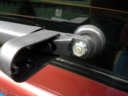

Hat jemand interesse an einer Sammelbestellung nicht rostender Heckwischer im neuen Design ?
Hallo, würde mal wieder eine Bestellung in Gang treten lassen...
Vielleicht kennt ein jeder 850 / V70 I Fahrer das Problem - der Heckwischer blüht!
Set besteht aus
Neues Wischerblatt (ca. 358mm lang) = 15 Zoll
Wischerarm aus festen ABS Kunststoff
mit neuer Kontermutter.
Fotos unter Link
Verschleißteil vom Heckwischer ist dann:
Das sind die ganz normalen von SWF - Siehe den direkten Vergleich in meiner Galarie.
400mm/16 Zoll
SWF Nummer: 116550
Beispielbild
PS: würde dann oben etwas ca 2cm raus stehen... Heckspoilerfahrer haben dann kein Problem mit dem Durchmesser am oberen Scheitelpunkt (vertikal)

Ich kann deinen Ärger verstehen... hier die Erklärung zu deiner Frage:
Meiner Erfahrung von der vorherigen Sammelbestellung vor über 4 Jahren und dem Artikeltext nach sollte das Set auch ohne Probleme passen(sollten).
Ich habe 2 meiner Autos aus der ersten Sammelbestellung damit ausgerüstet und hatte keine Änderungen damals vornehmen müssen - ebenso wie die anderen Mitbesteller damals.
Der traurige Fakt ist, der Durchmesser des von mir gesendeten Heckwischers in dieser Sammelbestellung zu klein ist - somit wäre die einfache Variante eine Modifizierung. Die Rückmeldung aus UK ist momentan noch offen.
Lösungsvorschlag @ all:
Wer seinen gelieferten Heckwischer nicht eigenhändig modiifizieren/aufbohren möchte, kann ich nur anbieten, dieses für Ihn zu übernehmen.
Das kostet jedoch alles Zeit, Aufwand und Porto - dieses kann ich von meiner Seite aus anbieten als Lösungsvariante.
Diejenigen, die bereits den Heckwischer aufgebohrt haben und somit auf den 850 erfolgreich anpassen konnten, sollen hier auch nicht leer ausgehen - ich errechne mir gerade einen "Obolus", den ich dafür zurücküberweisen würde.

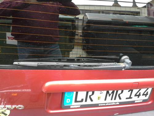

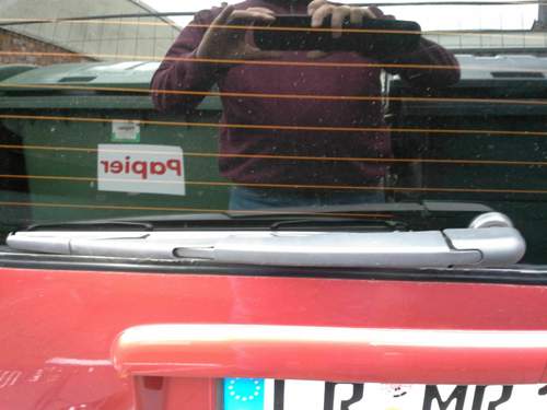

Einspruch! Ich komme grade von draußen. Ich hab den Heckwischer gewechselt ohne jegliches Problem. Kein Aufbohren, kein gar nix. Schraube auf, Heckwischer ab, Heckwischer dran, Schraube zu. Fertig.
Vorne war es ein bisschen ein gefrickel, aber das war wegen meinem Unverständnis. Alles ok.
Passt vorne wie hinten einwandfrei. Und jetzt wird auch noch die ganze Scheibe gewischt (also der Halbkreis des Wischers natürlich). Der Anpressdruck ist oben um einiges höher.
Der zufriedene Mike

@Mike du hast mit deinem Hybrid Set - (Wischer hinten und die "anderen Aero Twin" Wischerblatt) den richtigen Durchmesser gehabt. Das ist mir leider erst später aufgefallen.
Wenn die Wischer zu mir zurück kommen - natürlich vorher frankiert - kann ich diese Austauschen. Der Verkäufer hat sich gemeldet und sendet einen Satz nach mit dem richtigen Durchmesser und der 13mm Mutter.
Siehe die Bilder von Mike144
