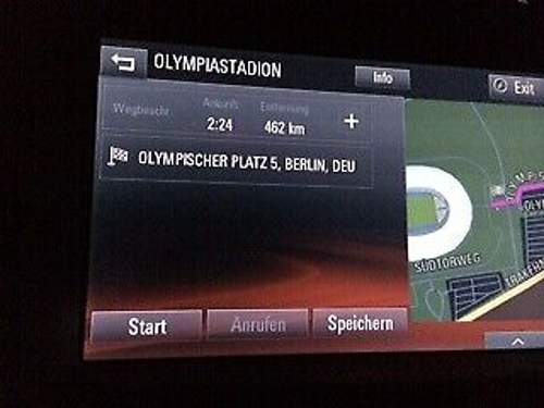

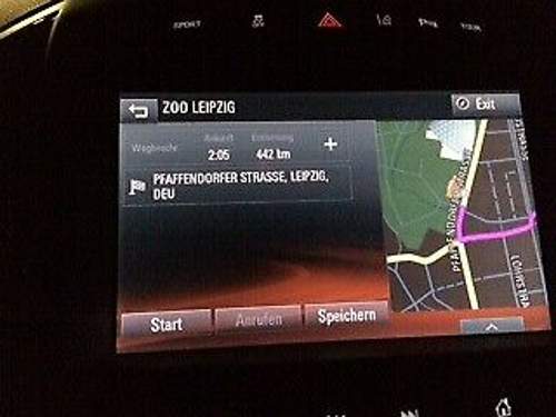

Wenn dein IL 900 wirklich "so super und so wunderbar" funktioniert, dann nimm bitte mal die Beispiele "Olympiastadion Berlin" oder auch "Zoo Leipzig" und versuche sie über die POI-Funktion zu finden bzw. dorthin zu navigieren. Ich bin gespannt auf deine Ergebnisse.
Deine TMC-Funktion arbeite auch "so super und so wunderbar"?
ich hab mal gerade beide von dir gewünschten orte gesucht...was soll ich sagen...
auf dem il Bildschirm auf poi
dann auf Ort ändern
Leipzig bzw. danach Berlin eingegeben
bei Berlin war es unter Sportstätten (irgendwie logisch)
bei Leipzig war es unter Tourismus und Kultur (auch logisch)
das ganze hat pro Suche unter 1,5 Minuten gedauert

ich weiß nicht wonach Du gesucht hast auf Deinen Bilder ist weder
Olympiastadion noch Zoo zu sehen
Neue Brille nötig? Steht doch sogar in der obersten Leiste. Und die Adressen stimmen bei beiden POI auch überein.
@neonmag schrieb am 12. November 2014 um 00:01:59 Uhr:
Neue Brille nötig?..
Ja 🙁
Ich habe nur auf die Adresse auf der Bildschirmmitte geschaut.

In Berlin werden z.B. unter "Sportstätten" mehrere Ordner "Sportstätten" dargestellt (siehe Fotos), die es gilt zu durchsuchen. Nebenbei gibt es auch noch den Ordner "Sportzentren", wobei ich das Olympiastadion eher unter "Sportzentren" vermutet hätte, als unter "Sportsstätten".
Ähnlich beim "Zoo Leipzig" (siehe Foto), da werden wird dann 5x das gleiche Ziel angeboten.

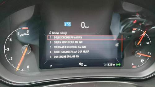

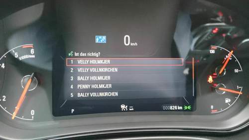

Soooo... nachdem ich das hier jetzt schon öfter gelesen habe, hat mich mal die Neugier gepackt und ich habe es versucht... natürlich per Sprachsteuerung.
"Sonderziel" - "Möchten Sie ein Sonderziel im Umkreis oder sagen Sie 'Stadt ändern'" - "Stadt ändern" - "Sagen Sie das Sonderziel und die Stadt"....
"Berlin, Olympiastadion" .... "Bolle Kirchberg am Inn. Ist das richtig?" .... ääääh?!! "Nein!" - "Bitte wiederholen Sie Ihre Eingabe" .... "Berlin, Olympiastadion" .... "Bolle Kirchberg am Inn. Ist das richtig?"
Ähm. Okay. Anderer Versuch: "Olympiastadion, Berlin" .... "Velly Holmkjer. Ist das richtig?" .... waaaas? "Nein!" - "Bitte wiederholen Sie Ihre Eingabe" ... "Olympiastadion, Berlin" .... "Velly Holmkjer. Ist das richtig?"
An dem Punkt habe ich aufgegeben. Es ist scheinbar wirklich nicht möglich, per Sprache zum Olympiastadion zu navigieren. Ich bin zwar Franke, aber traue mir durchaus zu, "Berlin Olympiastadion" auf hochdeutsch zu formulieren 😉 zudem muss das System ja auch Sachsen und Schwaben verstehen, wie soll das funktionieren, wenn es schon an einem Franken scheitert 😁 🙄
Anbei noch zwei Bilder von den IL Vorschlägen.
