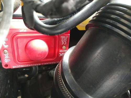

habe mir so ein Teil vom Freundlichen einbauen lassen, da mich der Marder 2 x besucht hat.
Hat zusammen knapp 160 EUR mit Einbau gekostet, seitdem ist Ruhe.
Lohnt also. Wie es funktioniert und welche Marke das ist kann ich die nicht sagen. Mein Freundlicher verkauft nur diese Modell und hat bei allen Kunden immer Erfolg gehabt.
Img-20160513-1052449
Img-20160513-1052304
Danke Dir für die Info. So ein ähnliches Gerät will ich auch einbauen.

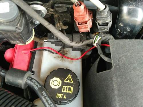

Könntest Du, falls ohne Aufwand möglich, beschreiben oder fotografieren, wo genau die beiden Adern aufgeklemmt sind?
Oha,
also wenn ich den Batteriekasten aufmache ist nichts zu erkennen, außer dass ein Rotes Kabel an einem Kabel angeschlossen ist welches auch an der Batterie angeschlossen ist.... ich suche mal im Netz ob ich was finde!

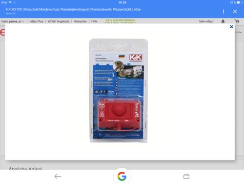

So hier nochmal Marke und Typ, vielleicht kannst du damit noch was rausbekommen. Im youtube gibt es einige Videos dazu ...
Das ist ein Ultraschallgerät und die bringen gar nichts, außer dass der Marder taub wird, zumal der Schall sich im Motorraum auch nicht optimal ausbreiten kann. Das einzige was nachweislich hilft, ist eine Marderabwehr nach dem Weidezaunprinzip, weil sie sich daran nicht gewöhnen können. Hatte auch jahrelang mit dem Marder zu kämpfen und von Ultraschall über Hundehaare bis zum Maschendraht unterm Auto alles ausprobiert. Marder sind sehr neugierig und intelligent, mit allem wo sie feststellen, dass es ihnen letztlich nicht wehtut oder schadet, kommen sie irgendwann klar, denn sie betrachten den Motorraum als "ihre" Höhle. Die Kontakte für die Marderabwehr nach dem Weidezaunprinzip müssen so verlegt werden, dass sie im Eingangsbereich des Marders liegen, also Radhäuser, und Abgasstrang z.B. mit berücksichtigen. Empfehlen kann ich z.B. den Sensor 717, das System hatte ich Jahre verbaut.

Die Eingangsfrage, wo beim B8 denn nun die Klemme 15 zu finden ist wurde in diesem Forum gar nicht beantwortet.
Auch ich möchte, wie der Themenstarter "Caddy", selber eine Marderabwehranlage nach dem
Weidezaunprinzip in meinen B8 einbauen.
Wer ist so freundlich und kompetent ggf. ein Foto einzustellen?
