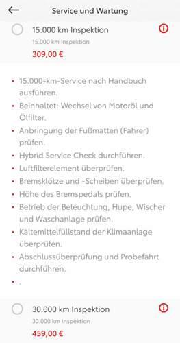

meine Frau hat mich heute mit ihrem Corolla TS Trek zum Händler für die 1. Inspektion geschickt, sie selbst hatte keine Zeit. Bin hingefahren und habe auch nicht weiter darüber nachgedacht, Termin gehabt, Auto hingestellt und fertig. Allerdings habe ich am Ende aberwitzig viel bezahlen müssen. Was ist denn ein durchschnittlicher Preis für die 1. Inspektion in einer normalen Gegend? Wir leben hier im tiefsten Osten in einer mittelgroßen Stadt (ca. 200.000 Einwohner). Ich lese im Internet überall das der Service max. 290 EUR kosten soll und da sind wohl auch westdeutsche Großstädte abgedeckt.
Kurze Aufstellung:
AW Preis 9,90 EUR
1. Inspektion 13 AW
Karosserieinspektion 2 AW
Luftfilter ersetzen 2 AW
Reinigung Luftfilterumgebung (?) 2 AW
Batteriecheck 1 AW
Hybridcheck 3 AW
plus die notwendigen Teile wie Luftfilter, Ölfilter, Dichtring und Öl. Das Öl waren 4,2 Liter 0W20 zu 21,90 EUR je Liter (Händler füllt kein mitgebrachtes Öl ein). Ist natürlich ein teurer Ölpreis aber bei meinem alten Mazda lag das auch in dem Bereich und die Inspektion hat 250 EUR gekostet.
Gesamtkosten Inspektion: 440 EUR (ohne Leihwagen).
Natürlich hätte man sich vorher über die Preis informieren können, jedoch sind wir zu diesem Händler gegangen, weil er damals einen sehr günstigen Neupreis angeboten hat (und ich davon ausging das die Werkstatt dann auch günstig ist, ist zumindest bei meinem Mazda so) und er auch eine 7-Jahres-Garantie dazu gegeben hat (auf alles, nicht nur Hybrid-Werksgarantie) und die Bedingung dafür natürlich der Service bei ihm ist.
Witzigerweise sind in dem 7-Jahres-Paket auch 4 kostenlose Inspektionen enthalten, die ersten 3 muss man aber voll bezahlen und erst ab der 4. ist es (die Arbeitsleistung) kostenlos.

Ich selbst hab Mitte März Termin beim Toyota. Öl 0w-20 nehme ich mit. Da der Händler 5w-30 rein tun und ich das nicht will. Das mit Öl bringen, ist seitens Händler in Ordnung. Ich rechne selbst auch mit 300-400€. 290€ wäre schon günstig. Dazu muss ich sagen, dass bei mir der große Inspektion ansteht.

Bei mir kosten die kleinen Services (mit 0w20 von der Werkstatt selbst) 180,-€ , die großen 280. Ich bin meistens dabei und finde den Service sehr gründlich. Alle abstehenden Teile werden gegen Rost geschützt, Bremssättel werden aus rein optischen Gründen wieder schwarz lackiert und natürlich die üblichen Bremsen, Dämpfer, Licht, Schweibenwischer-Tests.
Obendrauf kommt halt je nach Fahrleistung noch Getriebeölwechsel, Kerzentausch usw. Aber das zähle ich jetzt mal nicht zu den normalen Servicekosten, da diese Dinge ja nur alle ~ 90.000 Km anfallen.
Wenn die also 400,- € für den Ölwechsel/Fitnesscheck wollen, sind sie etwas überteuert. Den Hybridcheck kann man sich übrigens auch sparen, bzw. erst machen, wenn die Garantie abgelaufen ist, um eben diese für die Batterie wieder etwas zu verlängern.
Ich habe im Sommer 2020 für die erste Inspektion incl. Oel etwas über 260€ bezahlt, Leihwagen ist Service, keine Kosten.
440€ ist entschieden zu teuer für den ersten Fitnesscheck bei einem Quasi-Neuwagen, daran gibts nichts zu rütteln.

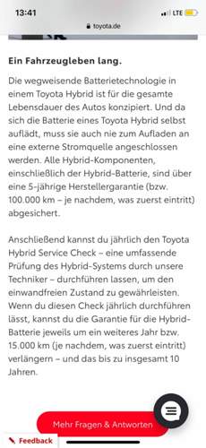

Meines Wissens nach ist der Hybridcheck in den ersten 5 Jahren völlig optional und hat keinen Einfluss auf die 5 Jahre Garantie auf die Hybridkomponenten. Danach bekommt man nach jeder Durchführung des Hybrid Check 1 Jahr / 15.000km Garantie auf die Batterie, nicht auf das gesamte Hybridsystem. Das kann man 5 mal machen, bis das Fahrzeug 10 Jahre alt ist.
Sofern sich bei den Garantiebedingungen nichts geändert hat, seit ich mich das letzte mal eingelesen habe, sehe ich das so:
Falls ein Händler den Hybridcheck in den ersten 5 Jahren ungefragt durchführt und berechnet, würde ich die Zahlung verweigern oder den Händler wechseln. Reine Abzocke.
https://www.toyota.de/.../...edingungen_tcm-17-45486_tcm-17-454866.pdf
