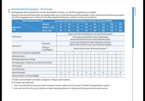

Im Anhang der Wartungsplan(Hyundai) dem man entnehmen kann, das es zwei verschiedene Kühlflüssigkeiten gibt.
Für die Übersetzungsfehler in dem Blatt bin ich nicht verantwortlich, also nicht wieder mit MIR schimpfen.
Das man die Standard Version des Kühlmittels nach 200.000km oder 10 Monaten wechseln muss, halte ich für einen Übersetzungsfehler.
Kühlmittel mit geringer Leitfähigkeit = 60.000km oder nach drei Jahren
Standardwartungsplan
