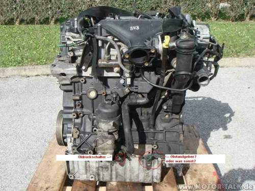

Und noch was: Meldet der Kuga eigentlich, wenn er zuwenig Öl hat? Also während der Fahrt oder muss man ab und an Öl kontrollieren?
Nein, es ist nur ein Öldruckschalter verbaut, die Ölkontrollleuchte geht erst an wenn es schon fast zu spät ist (der Öldruck zu niedrig ist).
In welchen intervallen kontrolliert ihr das als?
Du kannst mal alle 1000-2000km nachschauen, wenn du merkst das nichts fehlt kannst du ja die Nachschau-Intervalle verlängern 😉
