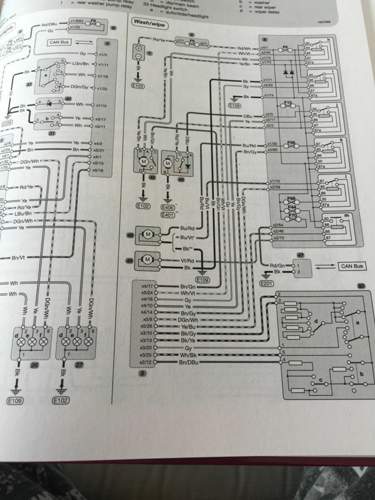

@stillerMitleser schrieb am 11. Juni 2015 um 17:19:37 Uhr:
Edit sagt: Für den Insignia gibt es kein frei verkäufliches Schrauberbuch!
Erst schlau machen, dann irgendwelche Behauptungen aufstellen.
Wenn die Aussage stimmen würde, frage ich mich was ich hier liegen habe?
http://data.motor-talk.de/.../img-6587-7015081328755985808.jpghttp://data.motor-talk.de/.../img-6619-5852038513189747504.jpg
Auch gibt es ein Werkstatthandbuch frei im Handel zu kaufen.
http://opel-handbuch.de/webshop/index.php?cat=c499
Img-6587
Img-6619
Jein! Auf dem deutschen Markt findest Du kein Handbuch für den Insignia! Und das Werkstatthandbuch ist kein "Handbuch" in dem Sinne. Es ist eine Ansammlung von diversen Einzelbereichen, die Du teuer erwerben kannst. Also eher nichts für den Gelegenheitsschrauber.
Oh, nu differenzieren wir unsere erste Aussage schon 🙂
Erst war es "es gibt nix", nu ist es schon "aber auf dem ..." 😉
Btw. ich habe das Haynes in Deutschland gekauft und es ist in meinen Augen für den Gelegenheitsschrauber sehr hochwertig, wenn nicht sogar besser als "Jetzt Helfe... , So wird´s gemacht" .
Selbst für Leute die des Englischen nicht so mächtig sind, ist es verdammt leicht verständlich.
Das einzige Manko was es hat, es müßte etwas mehr Infos aus dem Büchern vom Buecheli Verlag "Reparaturanleitung" haben. Grad was die SLP angeht. Die Vorhanden sind halt eher die allg. Dinge wie Licht,Türen etc. aber halt keine Motorelektrik.
Ja ich differenziere meine erste Aussage. Wenn sie denn so, wie ich sie gesagt hatte, falsch war, dann lasse ich mich auch gern eines Besseren belehren. Ich lerne immer wieder noch gerne dazu. 😉
