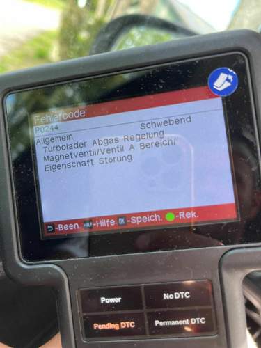

Dsp Reinigung ..

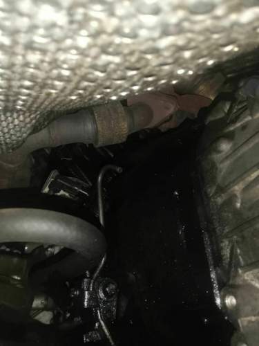

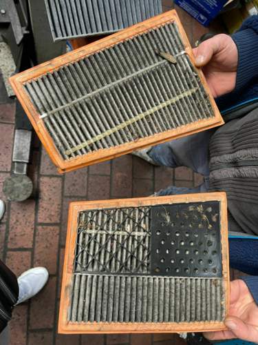

Dann der Anruf vom Mechaniker … alles voller Öl turbo am arsch der dpf war sowas von zu ein Wunder das noch nichts geleuchtet hat im kI.
Sämtliche Filter waren verstopft.
Welcher Mensch lässt sein Auto zu verkümmern und verkauft es als super gewartetes Auto.

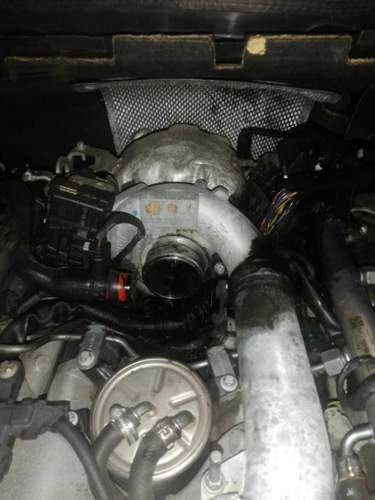

Turbo wird jetzt erstmal generalüberholt vom Mechaniker besorgt mal sehen wie teuer der Spaß noch wird

Hallo einen Monat nach Kauf durchchecken??? Das macht man am kauftag oder spätestens wenn man zu Hause ist . Dein luftfilter sieht ja noch richtig gut aus gegenüber den ich bei meinem ML drinnen gehabt hatte ,ich bin von Hamburg bis nach Hause (in der Nähe von Berlin) gefahren. Mein luftfilter war komplett zu mit blättern die karre lief super. Da habe ich das volle Service Programm durchgeführt der Wagen hatte aber auch erst 55 tausend runter in 10 Jahren.
Etwas ähnliches hatte mein Kollege auch , die Luftfilter sahen aus als wenn da Vögel drin nisten wollten, Ölwechsel und Getriebespülung haben wir dann gemacht und er lief erstmal. Dann kam das was ja beim 642 er kommen musste. Ölkühler, Turbo, LDS usw usw. Wir haben den dann an 3 Samstagen komplett gemacht und überholt. Material incl neuem Riementrieb , Freilauf, Turbo mit LDS , Ölkühler und Dichtung , neue LMM ,alle Dichtungen neu knapp 1500 Euro. Das war im Januar 2020 . Seitdem läuft der Fehlerfrei, bis auf seine elektr Heckklappe. Aber da muss er sich selber kümmern.

DPF hat er eingeschickt zum reinigen ,der war voll. Scheckheft war komplett durchgestempelt, aber es war nix gemacht. Ich habe das alles zerlegt und gemacht und wie gesagt einmal komplett und bis heute läuft der gut. Es ist der Hammer wie Autos teilweise verkauft werden. Der war von einem Händler aus Berlin , war auch noch gut mit dem Kaufpreis runter gegangen nachdem er gehört hat das der Wagen in den Norden geht. Naja was solls, hört manja oft sowas. Mach einmal komplett dann hast ein gutes Auto. Wenn du den Turbo eh draußen hast ,mach die EKAS gleich mit und verpasse dem Ölkühler ne neue Dichtung. Dein Mechaniker muss oder sollte nur wissen das man da absolut sauber arbeiten muss. Wir hatten das ganze V ausgeräumt und alles eben komplett gemacht, daher auch 3 Samstage, so wie Zeit und vor allem Material da war . Bestellungen kamen nicht immer rechtzeitig, und da er nicht auf den Wagen angewiesen war , spielte da skeine große Rolle. Und ne Bühne hatte er ,daß macht was aus ...
Er baut sowieso nur generalüberholte turbos ein die mit diagram geliefert werden. Alles andere wäre fatal.Ölfilter geht es auch von aus das der raus muss aber das sieht man wenn der Turbo draußen ist erst.dauert auch etwas bis er zündet könnte aber auch von ganzen verölten Motor sein das die Zündkerzen auch voll sind. Hätte ich unüberlegt chiptuining machen lassen ohne vorherige Kontrolle der Leistung sondern im Hinterhof aufspielen lassen wäre ich 10 Meter weit gekommen und das wagen wäre Totalschaden. Also von daher lieber jetzt alles machen lassen und dann lange Freude dran haben. Nicht jeder schätzt sein Auto so das man ihn pflegt von innen wie von außen.
Was kosten die ekas ? Die werden das ganze auch nicht groß teurer machen als eh schon oder ?

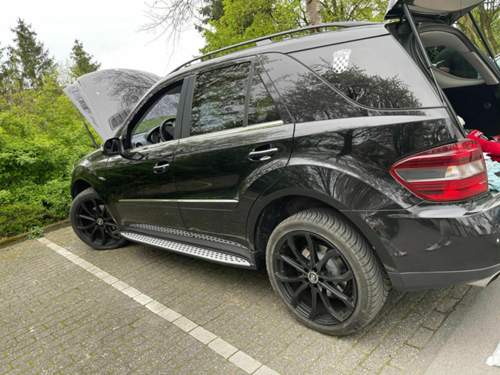

Moin
Ekas ist das teil was man auf Bild 3 öl verschmiert unterhalb des Turbo erahnen kann, steuert deine Drall klappen der Abgasrückführung, wenn da so viel Öl drauf ist gibt das Teil eh bald auf.
kostet ca. 80€ glaube ich.
