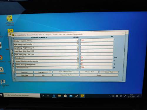

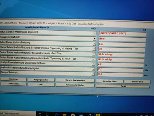

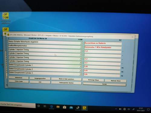

So, hab jetzt heute endlich Zeit gefunden mal nachzusehen. Stecker alle drauf. Ich habe dann mit dem OP Com Istwerte ausgelesen. Dabei bin ich über die Injektoren gestolpert. Bei 3 von 4 Injektoren gibt es eine Mengenkorrektur. Laut OP Com sind die Injektoren auch nicht codiert.
Jetzt kann ich nicht sagen, inwiefern diese Werte bei Opel/ bei dem Opel von Belang sind.
In Anlage ein paar Bilder.
Kann einer die Daten für das Fzg. zuordnen?
Wie ich vermute, wird bei 3 von 4 Injektoren schon runtergeregelt. Die Einspritzzeiten sind bei allen 4 in etwa identisch und liegen im Leerlauf bei etwa 1,6ms
Was mir beim Fahren noch aufgefallen ist, ist eine plötzliche LL Drehzahlerhöhung von etwa 900 im kalten Zustand auf etwa 1100. Dies hab ich erst seitdem das Ladedruckrohr neu habe. Ich habe zwecks Aufzeichnung ein ELM 327 stecken und zeichne einige Fahrten einfach von OBD auf. Dabei fällt auf, dass die dort gewonnen Verbrauchswerte aus den Istwerten und dem speziellen dem Fahrzeug zugehörigen Umrechnungsfaktor berechnet werden dem Flottenverbrauch für dieses Fahrzeug nahe kommen, aber der tatsächliche stark abweicht. Ich bin keiner von denen, die jammern um ein paar Zehntel, habe früher AMG und andere V8 Boliden gefahren, wo mir das scheissegal war. Aber mein vorletzter Diesel war ein W211 E320T CDI mit 7 GTronic, auf dem Prüfstand auf 260PS optimiert. Der hat immer zügige Touren bekommen und brauchte weniger als Kollege Opel. Ich habe zunehmend die Befürchtung, das die Injektoren verschlissen sind oder unkontrolliert einspritzen...also schon bei 100bar weniger oder so.... verschmutzt...wie auch immer

So, kurzes Update:
Nachdem der Diesel zunehmend am Nageln und die Leerlaufdrehzahl neuerdings auf 1200-1300 1/min steigt habe ich es zum Anlass genommen, den FOH aufzusuchen und einen Termin zur Befundfestlegung zu vereinbaren. Der Verbrauch liegt mittlerweile bei 9-10 Litern.
Ich habe darum gebeten, dass, wenn kein Fehler gefunden wird, die Leckmenge der Injektoren geprüft werden soll, und was soll ich sagen, 2 Injektoren liegen über doppelt so hoch wie die beiden anderen und mit dem Istwerte deutlich über der von Opel vorgegebenen Grenze.
