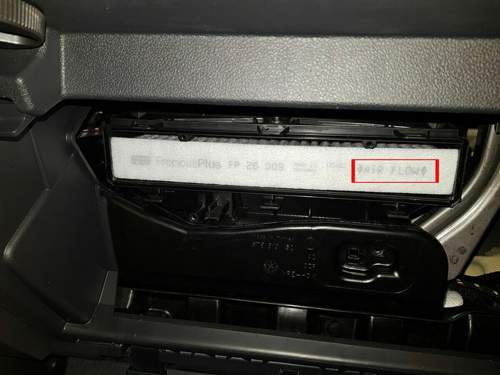

Genau es geht um Polen oder Innenfilter und der sitzt doch in einem Gehäuse.
Siehe Bild.
Geha-use
Dann mach es so wie ich geschrieben habe, Mann-Filter!
Ich glaube wir reden hier aneinander vorbei es geht nicht um denn Innenraumfilter direkt sondern die Gehäuse wo der Innenraumfilter sitzt. Danke
Ok, dann bin ich raus, ich war der Meinung das der Filter benötigt wird! Für das Gehäuse solltest du vielleicht besser zu 🙂 fahren!
@Strasilo schrieb am 11. November 2021 um 20:41:18 Uhr:
Siehe Bild.
was du da zeigst ist doch der komplette Filter 😕 Was für ein Gehäuse meinst du? Was soll am Gebläsekasten kaputt gehen das man ihn tauschen müsste (Armaturenbrett raus)?

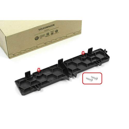

https://m.media-amazon.com/images/I/6168lXdd8qL._AC_SL1500_.jpg

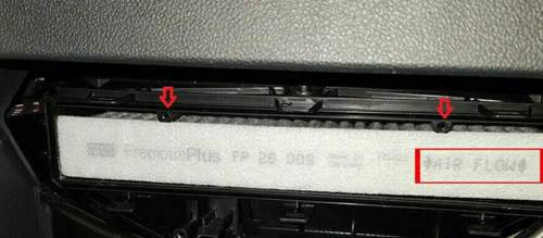

Die drei markierten Stellen sind abgebrochen.
Siehe Foto.
Innenraumfilter
aaah !
Okay das ist blöd. Das Schafft man nur wenn man die Laschen oben nicht entriegelt und denkt er wird von unten geöffnet 🙁
Das ganze wird leider sehr kostspielig werden da es ein ganzen Teil des Gebläses ist (Montageaufwand enorm hoch inkl. Kältemittel ablassen etc.!).
https://www.ebay.de/itm/184777503391?...
Vor allem mußt Du schauen, ob Du ein System von Denso oder Valeo hast.
