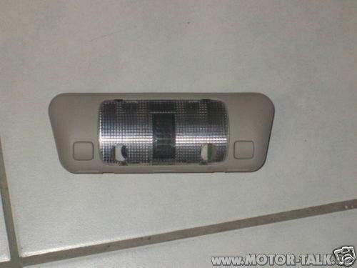

Zu der Aussage von Rocklegende: Ich habe die beiden Kontakte am Hauptlichschalter gemessen. Wenn es die beiden Kontakte für die Innenbeleuchtung sind, Dann lassen die sich auf Durchgang bzw. nicht Durchgang messen. Somit schließe ich den Schalter aus. Zu dem Schaltbild von Kurt. Sehe ich das richtig, das die Leuchte E41 mit den beiden paralell liegenden Schaltern die Leselampe ist, die nur bei eingeschalteter Zündung leuchtet? Ich finde aber nicht die beiden Leuchten für die Innenraumleuchte, die an geht wenn ich die Türen öffne. Hab mal ein Bild von der Leuchte mit angehängt.
Innenraumleuchte

Vom Türkontaktschalter (S47 links, S17 rechts) - TKS - werden nur die beiden vorderen Türleuchten direkt geschaltet. Die Innenraumleuchte (E41.1 - mittlere Lampe vorne) - IRL - wird ausschließlich über das ZV Modul geschaltet (bekommt Masse von dort).
Die Leseleuchten (E41.2) vorne werden über die beiden Schalter in der Leuchteneinheit geschaltet.
Die Leuchten hinten (nicht Japan und nicht Diebstahlwarnung) über die Türkontaktschalter. Die Versorgung kommt in allen Fällen über K153 Relais Verbraucherabschaltung, Zeitverzögerung.
