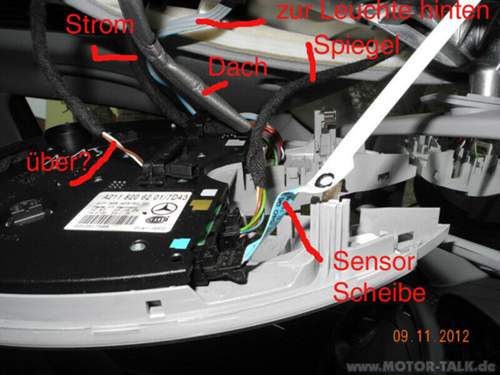

Ich hänge mal ein Foto mit den Kabeln an.
Das Kabel, welches nach hinten geht ist 4 polig. Kommt hinten auch 4 polig an. Sieht aber da anders aus.
Wird sicher noch unterbrochen und was dazugeklemmt. Türkontakte hinten usw.
Gruß Rudy
Dbe-vorne
