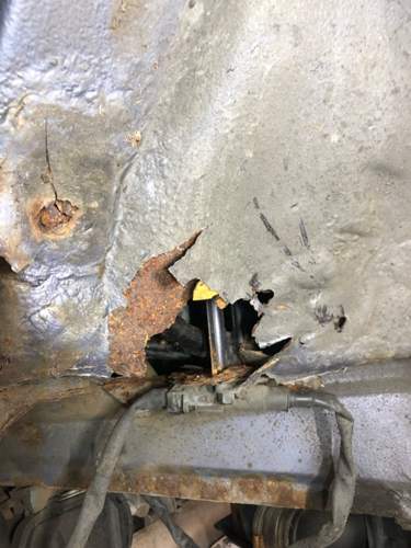

Das Cabrio meiner Eltern hat ein Rostproblem.
Nach Abnahme der Radhausverkleidungen kam das böse Erwachen. Von Vorn an der Kotflügelaufnahme bis zum hinteren Blech zum Innenraum ist alles marode.
Der Wagen ist ansonsten top in Ordnung. Auch Unterboden usw kann sich dem Alter entsprechend noch sehen lassen.
Warum es gerade den Vorderbau so erwischt hat, keine Ahnung.
Gibt es hierzu Reparaturbleche? Ich find im Netz immer nur die Verkleidungen aber keine Reparaturbleche.
Ich danke im Voraus für eure Hilfe.

Detaillierte Bilder vom Ausmaß des Schadens wären möglicherweise hilfreich... 😰
Sind denn beide Seiten gleich stark betroffen ? 🙄
Hallo. nur die Linke Seite extrem. Die rechte Seite ist dazu relativ gut. Ich versuche mal Bilder hochzuladen. Aber nicht geschockt sein. Also ich war’s

Danke für die Bilder,
das ist jetzt aber nicht etwa
"Versteckte Kamera" oder "Verstehen sie Spaß"... 😕 😛
Im Ernst,
es fällt (mir) sehr schwer zu glauben das die Schweller
und die hinteren Radhäuser nicht ähnlich betroffen sein könnten.
Sorry, Reparaturbleche dieser Art für den 208er sind mir bisher noch nicht
begegnet, was aber nicht bedeutet das es sie nicht gibt oder früher gab.
Man könnte vielleicht noch einen Unfallwagen (Heckschaden) finden
um (möglichst) brauchbare Bleche/Kotflügel dort herauszutrennen... 😰
viel Glück, mike. 🙂

Das letzte Bild zeigt den Schweller? Ich glaube nicht daß es bei Innenkotflügel bleibt.
Wenn du auf das Auto nicht angewiesen bist und Zeit/Platz hast baue erstmal weitere Verkleidungsteile ab und entferne den UBS und Rost. Dann hast du einen Überblick.
Oder schiebe das Auto zu einem Karosseriefachbetrieb, lege 5-6 Scheine auf den Tisch als Zeichen des guten Willens und bitte den Mann hinterm Tresen den Rost wegzumachen.

Hallo. Also ich fang mal an: Verdeck ist einwandfrei, öffnet, schließt, keine Löcher etc. Die Bremsen sind neu, Ankerbleche neu, Klimaanlage und Klimaleitung sind neu und funktionieren. Fahrzeug ist 200 Kompressor , Cabrio, Avantgarde, aus 2001, also Mopfmodell mit Blinker im Spiegel. 280000 km. Das Auto war in den letzten 4 Jahren nur ein Hobby meiner Eltern mit Saison, 4-10. Also nicht drauf angewiesen. Ist halt einfach nur Schade. Hatten eine gute Zeit mit dem Kollegen.
Die Arbeiten an der Klimaleitung führten überhaupt erst zum Erkennen der Probleme. Leider erst nach dem Einbau.
Unterboden ist in Ordnung. Nur der vordere Radkasten links ist dermaßen betroffen. Rechts ist angegriffen, sieht aber besser aus.
So, falls ich was vergessen habe, dann gern fragen

Vergessen zu antworten. Das letzte Bild ist der Schweller. Von Vorn, linke Seite, Richtung Heck reinfotografiert
So sieht er aus. Bild ist von Gestern. Heckklappe hat Null Rost. Am Schloss und Stern blüht noch nicht mal was. Noch nicht mal Ansätze.

Ich teile Anderas' Meinung im Bezug auf weiteren, massiven Rostbefall.
In diesem Video werden die üblichen Verdächtigen einmal angesprochen.
https://youtu.be/CIzpsufgJIA?t=90
Das der seit 2019 keinen Winter (Okt.-März) im Freien mehr erlebt hat,
kann ihn nach den ersten 18 Lebensjahren (vermutlich ohne jegliche Rostvorsorge)
jetzt (leider) auch kaum mehr "retten"...
Du könntest den Jungs aus dem YT Video (https://mozartcarclassics.com/home/)
einen link zu deinem Beitrag (Bilder) hier zusenden und um deren Meinung bitten.
Jedoch steht nach meiner (subjektiven) Auffassung der finanzielle Aufwand der
dann betrieben werden müßte, in keinem (gesunden/wirtschaftlichen) Verhältnis
zu einem (etwaigen) Ergebnis welches bestenfalls erzielt werden kann... 🙁
