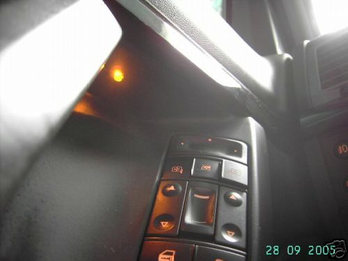

hier mal meine einkaufsliste bei reichelt:
4 x BF256B (Transistor) => Anschluss siehe JPG
4 x LY 3336 :: OSRAM LED 3 mm, klar, 900 mcd, gelb (50°, 2V, 20mA)
oder
4 x LY 3366 :: OSRAM LED 3 mm, diffus 450 mcd, gelb (70°, 2V, 20mA)
Passt ja zu den Infos hier aus dem Fred -klick- ;).
Da wurde das auch mit den von dir gelisteten Bauteilen realisiert.
Am besten finde ich immer noch das Bild von Joche, so wie es dann im fertigen Zustand aussehen kann.
Ist auf jeden Fall noch ein Projekt, das bei mir auch noch ansteht - ich streite mich aber noch mit mir über die Farbe -ob nun gelb(bernstein), blau, rot oder reinweiß...
Gruß,
Michael
edit. Ich finde nur die Info warum Transistor und kein Widerstand fehlt. Das möchte ich hier mal nachholen :).
Also: Ein Transistor arbeitet wie ein Relais. Die 3 Kontakte (Beine) bei dem erwähnten BF256B sind mit D(rain), S(ource) und G(ate) gekennzeichnet. Durch die Abflachung sollte auch klar sein, welcher Kontakt welcher ist. An D(rain) wird Spannung, also eine Stromführende 12V-Leitung, angelegt. Von S(ource) aus geht es zum Verbraucher, also zur LED. Zum einschalten muss auf G(ate) Spannung anliegen.
Wenn, wie im verlinkten Bild abgebildet, Gate und Source gebrückt wird, schaltet sich der Transistor im Prinzip ständig EIN und AUS. Der gewünschte Nebeneffekt ist eine Strombegrenzung auf 14 bis 16mA. Da Standard LEDs nur 15mA vertragen sorgt dieses für eine konstante Helligkeit der LED sorgt
Warum kein Widerstand? Ganz einfach. Bei einer stabilisierten Spannung, wie von einem Netzteil, kann problemlos mit einem Widerstand gearbeitet werden da dieser nur von einer fixen (konstanten) Stromstärke runterregeln muss. Im Auto schwankt die Spannung aber zwischen 11,5 und 14,4 Volt. Wie soll da ein fester Vorwiderstand berechnet werden?
