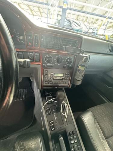

Ich bin Forenneuling und möchte einen 850 2,5 V10 kaufen. Daher erste einmal: Danke, dass es dieses Forum gibt mit sooo vielen hilfreichen Beitragen!!
Bei der Suche bin ich verwirrt über die Innenausstattung im Bereich Armaturen:
Im historischen Volvo-Prospekt gibt es Kunststoff oder Nussbaum, jeweils komplett. Das verstehe ich.
In den Anzeigen bei den real angebotenen Fahrzeuegn sehe ich aber auch "nur Mittelkonsole in Holz", nur Bereich um Anzeigen in Holz.
Meine Frage an Euch: Wie kommen so Kombinationen zustande? Sollte mir das beim Kauf zu denken geben?
Anbei ein paar Beispielbilder (ich hoffe, das verstößt gegen keine Forenregel).
Besten Dank für Eure Antworten!
Stephan

Es gab das "Holzdekor" auch als Klebefolie oder ähnliches zum nachträglichen Design.
Möglicherweise ist das Bild also nachgerüstet.
Was ich nicht genau weiß, mir aber vorstellen kann... Bei Volvo konnten damals sehr viele Kreuze bei den Ausstattungen gemacht werden... Oder eben auch weggelassen werden.
Z.B. links mechanische Außenspiegel und rechts elektrisch verstellbar oder elektrische Fensterheber vorne und hinten Kurbel

Das Cockpit ist so richtig - wie esbauf dem Bild zu sehen ist. Mehr Holzdekor ist nicht. Die Mittelkonsole müsste auch derartige "Holz"-Einlagen haben.
Entweder wurde das Cockpit mal mit dem Holz nachgerüstet oder die Holz-Mittelkonsole war kaputt und es gab grad nur eine in Grau.
Bedenklich ist da nichts

Gleich noch eine Neuling-Frage dazu: Wie viel Stunden bräuchte ein versierter Schrauber, um eine Kunststoff-Armatur durch eine Holzarmatur (aus einem Schlachter) zu ersetzen? Hätte Ihr da eine grobe Schätzung?
Also wenn du nur die Mittelkonsole wechseln willst - halbe Stunde.

Aber das geht echt nur, wenn du exakt weißt wo alle Schrauben sitzen und was du ausbauen mußt und was nicht.
Ich würde mir das aber gut überlegen. Das ist alles alter Kunststoff bei dem die Weichmacher raus sind. Wie Wahrscheinlichkeit, dass da was bricht ist leider nicht ganz klein
