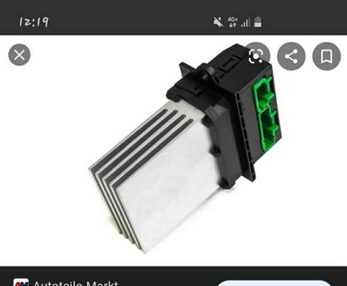

Hallo
hatte im Sommer ausfall des innraumlüfters,habe ihn in freierwerkstatt wechseln lassen und auch den vorwiderstand,nach 2 monaten wieder ausfall des lüfters diesmal selbst gewechselt,keine funktion
sicherung auch defekt...Der pollenfilter ist mir nach der ersten reparatur raugefallen,da abdeckung fehlte.
kann mir jemand tip geben woran es noch liegen könnte?

Und noch eins, bevor man den Stecker oder die Kabel auch nur anfasst nachdem der Teppich hochgeklappt ist, unbedingt mit einer guten Kamera die Stecker abfotografieren. So kann man vielleicht noch abgefallene Kabel zuordnen an welchen Steckerpin sie gehören. Die Kabelfarben bei Renault sind Willkürlich gewählt bis auf Gelb, Rot und Schwarz sind die von Fahrzeug zu Fahrzeug unterschiedlich. Es gibt da keine Farbennorm für ABS Kabel oder so. Man nimmt das was gerade da ist, egal welche Farbe das hat.

Vordersitze ganz nach hinten schieben, die Schrauben die in der Sitzschiene sichtbar sind herausdrehen (Torx30) die Stecker unter dem Stiz auseinanderziehen, die Sitze ganz nach vorne schieben, die Schrauben die in der Sitzschiene sichtbar werden herausdrehen. Sitz ist nun lose, die Rückenlehne ganz nach vorne drehen / Stellen, den Sitz aus dem Auto herausheben. Die Plastikabdeckungen dwer Schweller Innen entfernen, den Teppich zur Mitte hin wegklappen (es sind hier und da noch Stopfen im Teppich, diese herausziehen). Die Stecker müssten nun Sichtbar sein. Mit einer Kamera oder einem Handy mit guter Cam (wenigstens so 10MP) die Stecker aus verschiedenen Ansichtswinkeln abfotografieren (bevor da irgendwas angefasst wird und Kabel ihre Lage verändern) um später eventuell Kabel die sich abgelöst haben zu den Steckerpins zuordnen zu können. Die Stecker aus der Halterung am Boden ausrasten und auseinader ziehen. Sind keine Kabel abgelöst von den Steckerpins hat man da schon mal viel Glück. Sind welche abgelöst (aboxydiert) den Steckerpin identifizieren an den das Kabel ging und auf der gegenüberliegenden Seite das Kabel direkt hinterm Stecker abschneiden. Die Kabelenden ca. 5mm abisolieren, das Kupfer verdrillen, ein Stück Schrumpfhülle 3mm Durchmesser ca. 30mm lang über eines der beiden Kabel die zusammen gelötet werden sollen schieben. Die Kabelenden (abisoliert ca.5mm) vorverzinnen mit einem Lötkolben. Die beiden Kabel die zusammengelötet werden sollen zusammenlöten und die Schumpfhülle mittig über die Lötstelle schieben. Die Schrumpfhülle mit einem Feuerteug zusammenschumpfen. So macht man das Kabel für Kabel an beiden Steckern. Oder halt nur die Kabel die Aboxydiert sind und die restlichen an den Steckern belassen. Die Stecker mit Rostlöser gut einsprühen, etwas einwirken lassen und mit Druckluft gut ausblasen. Das macht man so Oft bis das Grüne an den Kabeln weg ist.Die Stecker mit Spriritus reinigen und mit Druckluft ausblasen. Eventuell mit Kontaktspray die Steckerpins einsprühen und alles wieder zusammenbauen.
PS: man kann zwar auch mit Crimpsteckern die Kabel verbinden, aber das würde ich nicht so machen. Ist für die Zukunft wieder eine Störquelle. Löten ist nicht Schwirig und ein Lötkolben kostet auch nicht so viel.

Bei unserem scenic haben wir den Heizwiederstand ausgetauscht und es hat danach Funktioniert. Aber nach ca 1 Woche hat es angefangen eine Stufe nicht mehr funktionieren. Wir haben alles aus gebaut und haben festgestellt der Stecker den man an dem heizwiederstand reinsteckt ist innendrin bisschen verbrannt deshalb ging dan die stufe nicht mehr nach kurzer Zeit.
Bei unserem scenic haben wir den Heizwiederstand ausgetauscht und es hat danach Funktioniert. Aber nach ca 1 Woche hat es angefangen eine Stufe nicht mehr funktionieren. Wir haben alles aus gebaut und haben festgestellt der Stecker den man an dem heizwiederstand reinsteckt ist innendrin bisschen verbrannt deshalb ging dan die stufe nicht mehr nach kurzer Zeit. Wenn du es genauer erzählt haben möchtest schreib einfach ob du möchtest dan kann ich es dir genauer erklären
Das kommt gerade an Steckern wie Gebläsesteuerung oder Benzinpumpe bei Renault häfiger vor das die Stecker wegen Kontaktproblemen heiß werden und kapput gehen. Sollte man immer mit begutachten wenn man schon an den teilen drann ist.
