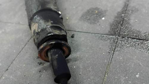

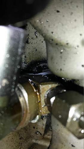

Ich habe seit kurzem ein Injektorschaden am 1.Zylinder.

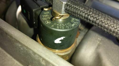

Nun weiß ich nicht ob es hier einfach Plug and Play ist mit der Identischen Ersatzteilnummer...oder muss ich die Flusswerte wissen und im Motorsteuergerät anpassen bzw. Hinterlegen....haben die alten Dieselinjektoren überhaupt solche Werte oder kann ich mein A613 070 05 87 Injektor gegen den Nachfolger A613 070 08 87 ersetzen?

Wieso soll hier der Injektor getauscht werden ? So wie das aussieht ist nur der Sitz undicht. Wenn es tatsächlich nicht mehr ist reicht es doch vollkommen aus den Injektor zu ziehen und neu abzudichten.
Ok danke...euch...solls wirklich nur der Kupferdichtring sein?
Sieht zumindest danach aus und ist zum Glück noch ganz frisch! Da gibt's andere Bilder im Forum. 😉
Ja, raus damit, ordentlich sauber machen und neui abdichten.
zu Deiner anderen Frage, ja die beiden Nummern sind untereinander frei tauschbar.
Ich hab selber folgendes recherchiert:
Injektor (jeweils ersetzt durch):
A613 070 08 87
A613 070 05 87
A613 070 01 87
Ich kann und will es nicht garantieren, aber meine Vorgehensweise hat nichts schlechtes bestätigt.
Auch macht sich Bosch wohl nicht den Aufwand unzählige Varianten herzustellen 😉
