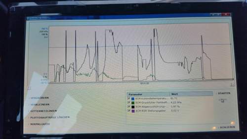

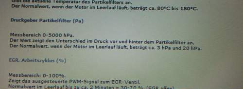

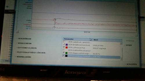

In Vida wird es in HPA angezeigt. Im Stand 4 bis 12. Bei Vollgas so bis 200 hPa.
Siehe Screenshots.
Der DDS wurde bereits gewechselt inklusive Schläuche.
Tut mir leid, aber das sind " unmögliche" Werte !
Das sind keine "Differenzdruckwerte"
Deine 200 hPa bei Volllast sind gerade mal 0,2 bar
4-12 hPa = 0,002 - 0,004 bar
Diese Werte erreicht ein DPF ohne Inhalt, also ohne Monolith !

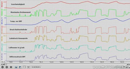

Ich habe hier die Druckdifferenzwerte eines 2.0 TDCI, schau dir die Werte an:
Unterste Linie, ein voller DPF bei Vollgas bergauf, Leistung 340 Nm ...
In kPa
Deine Werte deuten auf einen defekten DDS hin, oder ein Marder hat einen Schlauch gelöchert.
Und, bei deinen DDS - Werten regeneriert Er nicht, das heißt: Je nachdem, wie lang du schon so rum fährst, ist dein DPF Schrottreif !

Laut Vida wäre im Leerlauf 3 bis 20 HPA Normal.
