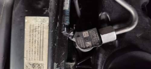

in meiner Werkstatt wurde mir gesagt, dass in meinem Motor noch die fehlerhaften Injektoren der ersten Generation verbaut sind. Laut kurzer Internetrecherche passt die Aussage nicht wirklich. Kann jemand eben Licht ins Dunkel bringen?

welche Baujahr ist das?
Welche km-Leistung haben Sie schon damit?

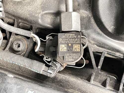

Man kann es nicht genau sehen, aber es sieht nach den alten Piezo-Injektoren aus. Die Teilenummer ist auch die veraltete.
Ich habe auch die Delphi, diese wurden aber in Rahmen der KD Maßnahme getauscht bzw. "wieder eingebaut"! Das hat mir der Berater damals mitgeteilt und ein neuer "Kabelbund" liegt seit dem im Motorraum (geht z.T. auch zum Gaspedal).
Getauscht bei ca. 60-80TKm, aktuell 282Tkm.
An der Teilenummer erkennt man glaub ich auch dass meine etwas neuer sind.
danke erstmal für die Antworten!
Er ist Baujahr 2010 mit 232000km.
Das heißt, ich sollte meine vermutlich tauschen. Die KD-Maßnahme wird vermutlich nicht mehr aktuell sein.
Welche neuen Injektoren würdet ihr mir empfehlen?

Also meines Wissens nach gab es einen Rückruf. Bei unserem 212 wurden die Injektoren von Piezo gegen die Magnetinjektoren getauscht. Dazu ein neues Motorsteuerteil. Hat alles MB bezahlt. Der Leihwagen war auch dabei.
Die Piezzoinjektoren sollten keine Rücklaufleitung haben.
Dieser auf dem Foto hat eine RL.

Das ist Blödsinn die haben genauso eine Rücklaufleitung.
Die erkennt man am großen Spulenkörper im Vergleich zu einem Piezo Injektor.

mit dem "Blödsinn" wäre ich vorsichtig: Die originalen Piezo-Injektoren hatten KEINE Rücklaufleitung!!!
Es war ein direkt auf die Düsennadel wirkender Piezo-Stack eingebaut. Das war ja die neue Technik, die wesentliche Vorteile für die Gestaltung der Einspritzung ermöglichte. Der nicht notwendige Rücklauf verringert auch den Leistungsbedarf der Hochdruckpumpe.
Prinzipbedingt steht bei diesen Injektoren der Piezo-Stack unter den vollen Hochdruck. Dieser enormen Belastung soll wohl die Qualitat der (schwierigen) Serienfertigung bei Delphi nicht immer entsprochen haben.
Natürlich gibt (und gab es vorher schon) indirekt wirkende Piezo-Injektoren mit Rücklaufleitung, die haben aber einen kleineren Piezo-Stack, der zudem nur unter dem viel geringeren Vorsteuerdruck steht.
