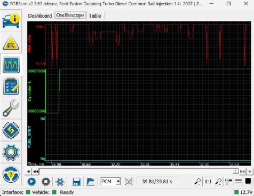

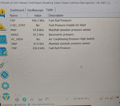

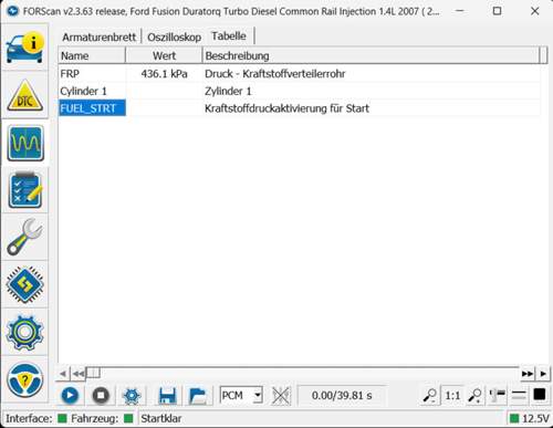

Und in Forscan werden zwischen 417 und 436 kpa beim Startversuch angezeigt, ist das normal? Kann man mit anderen Werten ermitteln, ob die Einspritzpumpe was hat?
Ich glaube immer mehr, dass es die Einspritzpumpe ist.
Möglich dass ich falsch liege, aber meiner Meinung nach haben Dieselmotoren zwei Pumpen : eine Förderpumpe und eine Hochdruckpumpe.............
Ja, eine Förderpumpe und eine Hochdruckpumpe.
Aber der FRP Parameter ist doch vom Sensor auf dem Kraftstoffverteilerrohr, oder?

@malcolmy schrieb am 9. Dezember 2024 um 11:09:25 Uhr:
FRP Fuel Rail Pressure. Railrohrdruck. Das ist die Hochdruckseite. Niederdruckseite wäre FLP, Fuel Low Pressure, einen Sensor den dieser Motor ja aber nicht hat
