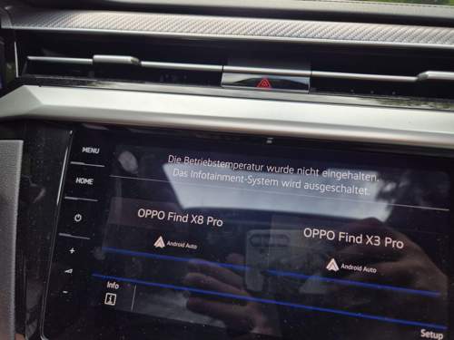

Hallo miteinander,
ich denke mein Problem ähnelt diesem stark und hoffe jemand hat etwas Rat für mich da ich mit den Aussagen von VW nicht zufrieden bin. Ich selber habe einen VW Arteon SB R Baujahr 2023.
Seit Kauf im Januar 2025 fährt mein Infotainment sehr sporadisch mit der Fehlermeldung "Überhitzung" komplett runter während der Fahrt, natürlich habe ich eine kleine Discobeleuchtung anschließend in Display. Es fährt auch nach ca 2 min von selber wieder hoch aber der Fehler kommt dann dauerhaft nach ein paar Minuten wieder. Erst nach einem Neustart ist der Fehler vorerst weg. Klar im Fehlerspeicher ist nichts zu finden.
Also war ich bei VW dieser hat Update und co gemacht. Und mit den Herstellern telefoniert diese habe dem Händler dann gegenüber geäußert das der Prozessor des Infotainment systems direkt hinter dem Handschuhfach liegt also soll ich das Handschuhfach nicht so voll beladen (was auch der Werkstattmeister meinte das eigentlich nur das Bordbuch drin war) und dauerhaft die Lüftung eingeschaltet haben im Handschuhfach.
Okay dann testen wir dies auch aber leider kam es da ebenfalls zu keinen Ergebniss heute wieder während der Fahrt schaltet das System einfach ab. Direkt geprüft im Handschuhfach wie die Temperatur ist 16 Grad und auch keine Stauhitze. Also wieder Händler informiert dieser setzt sich wieder mit dem Hersteller in Verbindung.
Nun zu meiner Frage kennt jemand dieses Problem? Hat noch jemand dieses Problem? Gibt es im vielleicht doch eine Lösung für das Problem?
Ich bin aktuell echt angepisst da man echt viel Geld ausgegeben hat und dies doch Sicherheit relevant ist wenn das ganze System abschaltet.
Wäre über jeden Ratschlag dankbar..😓
