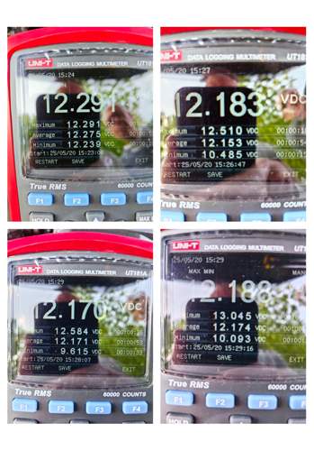

Ein interessanter Hinweis. Ich kann leider erst ab 8. Juni an die Batterie ein professionelles Multimeter mit logging und min/max Anzeige anschliessen. Da könnte man sehen, ob die Batterie beim Start kurz 'in die Knie' geht.
Zusätzlich könnte ich mit einem Oszilloskop auf der + 12v Leitung messen, ob der Starter einen spike (Spannungsspitze) produziert, die dem Steuergerät des Display nicht gut bekommt.

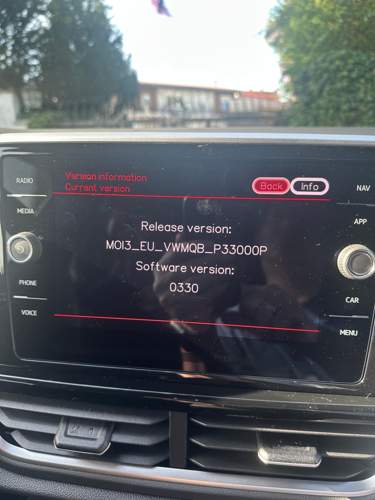

Am 01.05.25 kam ein OTA Update bei unserem Auto an. Seit dem läuft alles Stabil soweit. Der Notruf Fehler wurde behoben und die Rückfahrkamera hat keine Aussetzer mehr.
Der allgemeine Softwarestand blieb aber erhalten.
Bild #211525733
Seit gestern ist es wieder 2 mal ausgefallen, vorher hörte man Radio, wenn es an war, nun ist alles Tot. Beim nächsten Start geht’s dann wieder

Da der Fehler nur sehr selten auftritt, ist ein Software- bzw. Firmwarefehler eher unwahrscheinlich. Ein solcher würde sich typischerweise reproduzieren lassen oder wäre durch bestimmte Abläufe gezielt hervorzurufen. Auch ich hatte zunächst vermutet, dass etwa das Öffnen und Schließen der Heckklappe per Fußsensor in Verbindung mit dem Aufsperren des Fahrzeugs den Fehler auslöst - war nur einmal so - Bildschirm blieb schwarz. Diese Sequenz ließ sich jedoch mehrfach ohne jeglichen Fehler wiederholen – sie scheint also nicht ursächlich zu sein.
Auf den Hinweis von @Unipff hin habe ich heute die Batteriespannung beim Startvorgang überprüft. Das Fahrzeug (Erstzulassung 12/2024, Kilometerstand ca. 1.500 km) wurde zuvor warmgefahren, die Messung erfolgte anschließend auf einem Parkplatz. Verwendet wurde ein UNI-T UT181A – ein relativ präzises Multimeter mit Min/Max-Funktion.
Die gemessene minimale Spannung während des Anlassens lag einmal bei nur 9,61 Volt. Laut Literatur sollte die Spannung einer 12V-Starterbatterie bei einem Diesel unter Last nicht unter 10,0 bis 10,5 Volt fallen. Der beobachtete Wert ist somit grenzwertig niedrig. Unter realen Bedingungen mit kaltem Motor – also höherem Anlasserstrombedarf – könnte die Spannung noch weiter absinken.
Batterie Messung T-RRoc TDI
