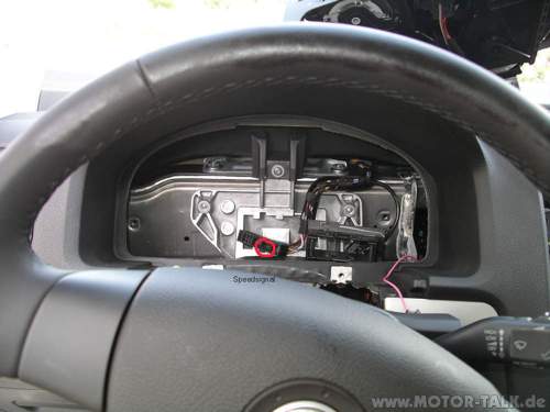

da bin ich aber neugierug, wo kann man das Speedsignal manuell abgreifen?? Mein Freundlicher wüsste auch nicht wo!! das erkläre uns mal, bevor hier die Fragerei los geht....
Also beim Golf V ist es Pin 28 am Stecker, wo die Tachoeinheit eingesteckt wird. Fand ich auch etwas abenteuerlich, hat aber wohl funktioniert.
Das Mit dem Handbremskabel ist mir etwas peinlich. Ist schon ein paar Tage her, daher hatte ich im Installationshandbuch nachgesehen. Auf Seite 72 gibt es ein Schaltbild, wo das Kabel nicht am Massekabel angekabelt wurde. Da der Schalter aber kein Verbraucher ist, ist es natürlich weiterhin die Masseseite *schäm*.
Tachosignal
