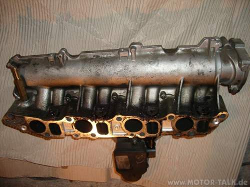

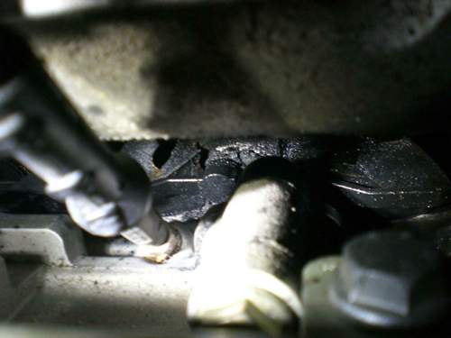

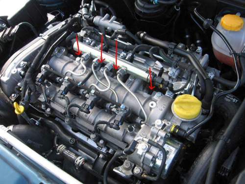

Am besten vor dem abschließendem Kauf die Drallklappen anschauen.
Bild 1 (dort findest du die DK)
Bild 2 (Verrußt)
Bild 3 (Ausgeschlagen)
Bild 4 (Neu)
Der Krümmer kostet mit Dichtung zwischen 210-250€
Arbeitslohn in der freien zwischen 300-500€
AGR wird im Ernstfall mit gewechselt.

Danke für die rege Beteiligung. Die Bilder sind interessant, da weiß man mal, worum es wirklich geht.
