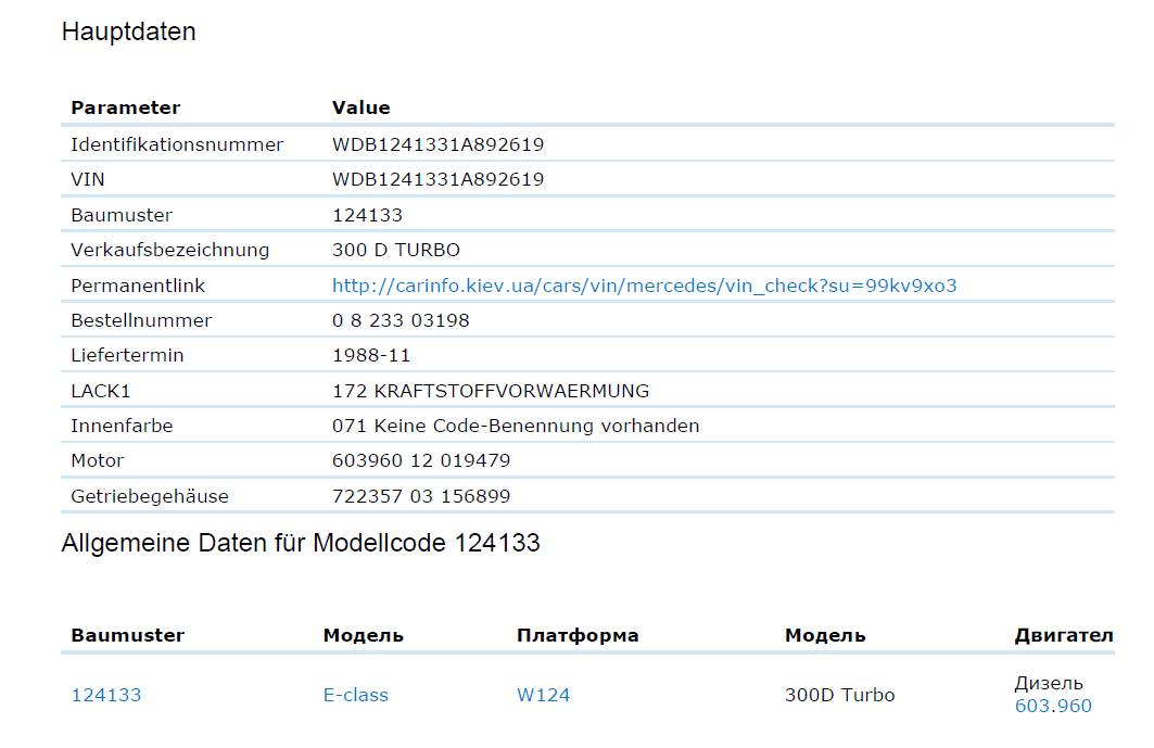

aus der durchkreuzten FIN ergibt sich dann wahrscheinliche diese Nummer:
WDB1241331A892619

Datenkarte hatte ich ja auxch schon in 2 Versionen gepostet, sagt die offiziele nochmal was anderes aus?
Hier steht eine Art Baujahr, Liefertermin:
https://data.motor-talk.de/.../...te-v124-bj88-6580861197573042370.jpg

@bfahrer schrieb am 8. Oktober 2018 um 21:05:33 Uhr:
Genau darum geht´s. Das Datum der Herstellung oder Auslieferung muß auf dem offiziellen Datenblatt von MB stehen. Der Ausdruck einer russischen Seite wird sicher niemanden interessieren.

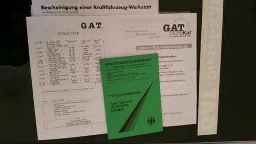

Ich hatte mal für mein Schweizer T-Modell einen unverbauten von GAT bekommen, war mir aber irgendwie unklar ob das Ding da passt, irgendwie schien der mehr für einen 202 zu sein.
Habe einen von Mangold bekommen für dne OM603 ohne Turbo und dann den GAT verkauft.
Jetzt mal beim Käufer angefragt weil bei dem das auch nicht passte für wasweissich...
Er hat den noch und ich versuch es jetzt mal mit dem Teil, scheint vielleicht doch beim Turbo zu passen, die Papiere sind so wie die von Arnold seinem TDT und so wie bei meinem anderen TDT.
So ganz sicher bin ich mir nach wie vor nicht gerade wegen der "Ausführung"
Jetzt bin ich sozusagen schon dabei den zurückzukaufen - nicht mal teuer im Vergleich was man sonst so findet.
Wahrscheinlich macht meine Werkstatt das ohnehin nur so mit raustrennen und einschweissen.

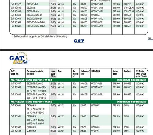

sieht doch nicht so gut aus, das ist ein GAT 10.582 für einen W202 2Liter oder 2,5L
brauche laut der Liste die ich gefunden habe einen GAT 10.569
http://www.kataliz.net/katnachr.pdf

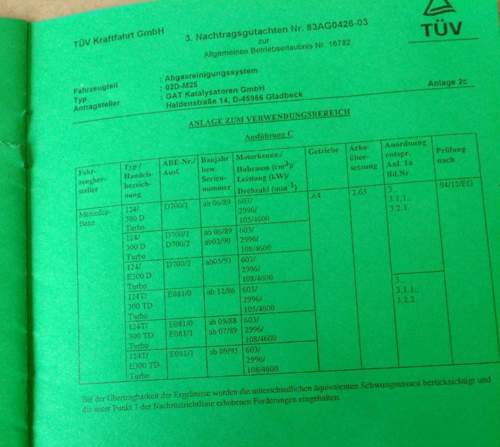

Nur... wer weiss das oder merkt das beim Tüv. Evtl brauche ich nur das Blatt zum Abgasverhalten für den Turbo innerhalb des grünen Heftchens (ABW).
Die Nr. GAT xxx steht nicht bem Abgasverhalten dabei.
