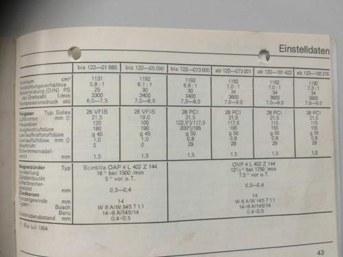

Fotos wären hilfreich, Vergaser, evtl Drehzahlregelung (bei Stromaggregaten) und dem Verteiler. Der sollte als Magnetzünder auch Unterbrecherkontakte haben. Wann wurden die zuletzt gewechselt,bzw die Zündung kontrolliert?
Unterbrecherkontakte gewechselt? Vermutlich nie, Bj 1962 und 63h auf der Betriebsuhr...
Werde bei gelegenheit mal mitoffener Abdeckung laufen lassen. Und die Spritleitung ersetzen, die sieht nicht gut aus...
Jetz musste ick doch mal schauen was das für ein Motor sein soll.... ein Käfermotor!
Ok, dann hätten wir dann den Verteilerfinger. Der ist bekannt für diese Faxen. Der Enstörwiderstand leitet bei kalt - warm einigermassen... wenner dann heiss wird wird er hochohmig und unterbricht.
Sonst Kontaktanstand einstellen. Der ist zwar nach 63 Betriebsstunden nicht verschlissen... der läuft aber auf dem Unterbrechernocken. Und wenn der nicht geschmiert wird wird der trocken. Bei wenig Benutzung rostet dann dieser Nocken an. Und wenn das Motörchen denn mal wieder läuft schmirgelt der Rost den bakelit vom Unterbrecherkontakt runter.. Bisser denn nicht mehr aufgeht...
