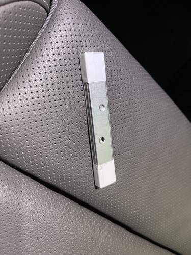

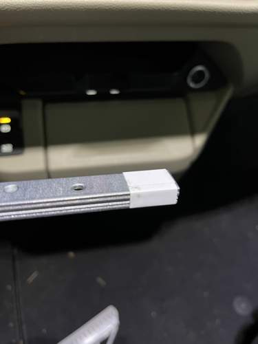

Vielleicht habe ich eine Lösung :-) gefunden:
Man braucht offensichtlich einen - ich nenne es mal - „Ladeschalenaktivator, kurz LSA :-)) .
Ich fahre seit 10 Monaten T7. Weder mein IPhone 12 noch das Samsung meiner Frau ließ sich laden. Auskunft vom Freundlichen: ist bekannt, geht insbesondere bei den meisten IPhones nicht.
Ich nehme die Ladeschale als Handyablage und habe mich damit abgefunden dass es nicht lädt.

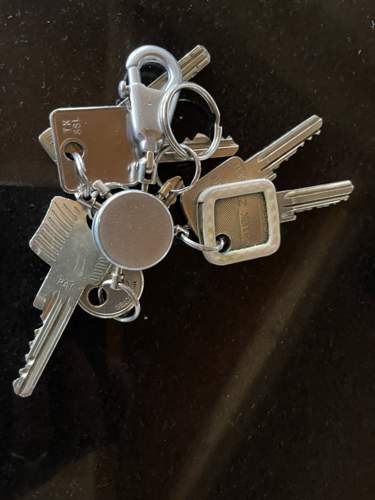

Gestern habe ich zufällig mein Schlüsselbund (ohne Autoschlüssel) während der Fahrt auf das Handy in der Ladeschale gelegt. … was passierte: es kam die Meldung dass das Handy geladen wird… das graue Symbol erscheint und das Handy lädt auch tatsächlich.
Vielleicht hat das IPhone zu wenig „Eisen“ intus (vielleicht funktionieren deswegen einige Handymodelle besser oder schlechter) oder keine Ahnung.
Daraufhin habe ich mir in der Werkstatt ein paar Eisenteile zusammen geklebt und den LSA geboren… :-)) …. und siehe da, es funktioniert.
Handy ganz nach hinten schieben. „Viel“ Metall auf das Handydisplay (mit Schutzfolien) legen und kurz darauf lädt es wie es soll.
Den LSA kann man auch gleich danach entfernen. Handy lädt zuverlässig weiter…. auch Handy rausnehmen und wieder reinlegen funktionierte… so wie es soll… zum ersten Mal nach 10 Monaten.
Vielleicht hat ja jemand eine ähnliche Erfahrung gemacht oder möchte es mal ausprobieren und berichten…
