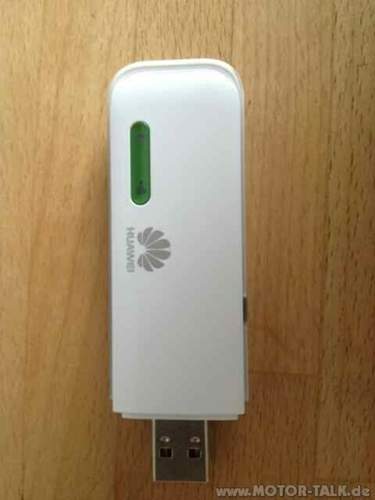

gerne würde ich hier auch meine Lösung dazu ergänzen:
Habe mir den Huwai Smart Wifi Stick E355 bestellt,
ist ein USB Surf Stick, der die Datenverbindung
über WLan b/g/n bereitstellt.
Hier ein paar Daten dazu:
WLAN b/g/n für bis zu 5 WLAN User
HSPA+/HSPA/UMTS 2100/900 Mhz
EDGE/GPRS/GSM 1900/1800/900/850
HSPA+ bis 21,6 MBit/s
Equalizer und Empfangs-Diversity
SMS Übertragung
Kostenpunkt Huwai E355 ca.59Euro (Amazon)
SIM Schacht ist für die normale SIM (keine micro SIM)
dies habe ich durch einen Micro SIM auf SIM Adapter gelöst,
Kostenpunkt SIM Adapter 1 Euro inkl. Versand (Amazon)
Zusätzlich gibt es noch einen Micro SD Schacht (Cave: kein SIM Schacht sondern
Speicherkartenschacht) um den Stick auch als Speicher USB Stick benutzen zu können.
Ist eine Speicher
karte eingesetzt kann man diesen Speicher (bis zu 32GB) in den Einstellungen
als Serverspeicher freigeben, es können also alle WLAN User die am Stick angemeldet sind auf diesen Soeicher zugreifen!
Dieser Stick wird am PC/Mac eingerichtet und kann dann entweder am PC/Mac als Surfstick
oder auch einfach solo mit externer Stromversorgung (220V auf USB Adapter ist dabei), bzw.
an einem stromversorgenden USB Anschluss im Auto betrieben werden.
Der Stick schaltet sich automatisch ein sobald er Strom bekommt und die
WLAN Verbindung steht.
Ich habe den 12V Stromanschluss im Auto quasi unsichtbar in ein USB Ladegerät für 2
umgewandelt, siehe Fotos.
Die Einstellungen sind über Browser erreichbar und wirklich sehr umfangreich,
Verschlüsselung, virtueller Server, etc.,siehe Fotos
Der Stick könnte z.Bsp in eine 12v Steckdose im Auto (Zigarettenanzünder) der mit
einem USB Adapter ausgerüstet ist, eingesteckt werden.
Empfang bei mir sehr gut (vodafone).
Viel Spaß dabei, vielleicht kann der eine oder andere damit etwas anfangen
Stefanos
