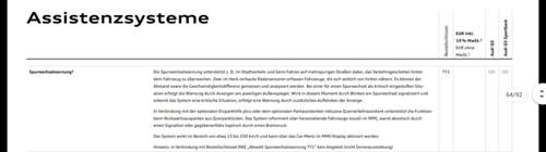

Also ich habe jetzt etwa 50 Fahrzeuge in Mobile.de nach dem adaptiven Fahrassistenten durchsucht, den gibt es als Ausstattung scheinbar nicht.
Liege ich dann richtig das ich nach der Einparkhilfe Plus und dem Spurverkehrswarner suchen muss und wenn beide vorhanden sind, dann kann ich davon ausgehen dass der Querverkehrswarner hinten dabei ist ?
So steht es in der Preisliste.
Exakt!
Spurwechselwarnung + Einparkhilfe Plus,
oder Spurwechselwarnung + Parkassistent incl. Querverkehrsassistent.

Heute ist der Spurwechselwarner Serie. Damals, im November 2019, gab es ihn nur in dem besagten Paket. Eigentlich, hat man ein Fahrzeug gefunden, ist es dringend notwendig in die für das Fahrzeug gültige Preisliste zu schauen. Bei uns hat das Assistenzpaket 1300,00 Euro gekostet. Darin enthalten ist die Einparkhilfe plus. Nicht der Parkassistent. Der Bestellschlüssel für das Paket lautet: PCE . Heute ist das Paket Serie. Fragt sich bloß seit wann.
Es bleibt nichts weiter übrig, als genau hinzuschauen und nach dem Spurwechselwarner in Kombi mit der Einparkhilfe plus oder dem Parkassistenten zu suchen. Zu wissen auf was man achten muss, ist ein guter Anfang. Viel Erfolg!
