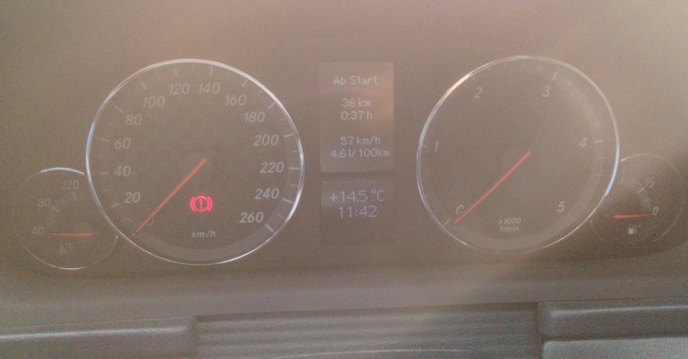

Hallo MTer,
Nochmal vielen Dank für die tolle Diskussion. Ich hatte schon das schlimmste befürchtet.
Weil es sonst kaum einer glauben wird, hab ich mal mein KI fotografiert.
Für mich hab ich eine Menge wertvolle Informationen erhalten.
Für Dein KI-Foto gehts bei mir nicht lange genug bergab.

Nixda mit bergab, ich bin im Flachland unterwegs.😉
