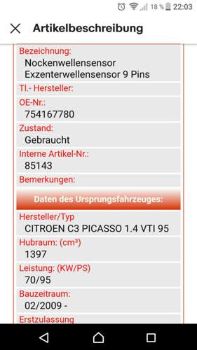

Der Fehler deutet auf eine Inkonsistenz zwischen Kurbelwelle und Nockenwelle hin. Das kann auch der Nockenwellensensor sein. Dessen Stecker schon mal geprüft? Der kann sehr unter Zugspanung stehen und produziert dann manchmal Blödsinn. Das hat keine Verbindung zur Gasanlage - nicht vom Fehlercode her.
Roman
Der hat keinen nockenwellensensor, der hat einen Induktivgeber in der zündspule der etwa so ähnlich wie der nockenwellensensor arbeiten soll.
Lässt sich nur mit dem Tausch der spule wechseln.

Na na, da erst mal gut nachschauen, was drin ist und was nicht... Vti95 hat immer die verstellbare Nockenwelle und dafuer auch einen Sensor. Der Fehler, den er bekommt, kann durchaus auf einen Verstellerdefekt und/oder gelaengte Steuerkette deuten... Guckst Du anhaendes Bild zum Thema separazer Versteller. Und nein, das ist nicht der integrierte...es ist der separat eingeschraubte mit Flansch - fahrerseitg am Kopf.
Ich sag das nicht aus Spass, sondern weil ich diese Fehlerkombi vom Vti kenne.
Gruss
Roman
Screenshot-20210414
Der hat keinen VTI, er hat den TU5JP4B.
Oh, richtig, hab 95 gelesen...deshalb Vti...
