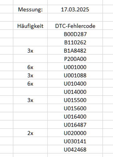

Ich habe mir ein Gerät zum Auslesen von Fehlercodes ausgeliehen und dieses nutze ich nun nach einer Fahrt.
Gestern bin ich knapp 130 km am Stück gefahren und nach wenigen Kilometern hatte ich wieder das große Besteck: Alles ist ausgefallen, hat die wildesten Meldungen ausgeworfen und nichts hat funktioniert, wie z.B. Blinker, ZV, etc.
Auf dem nächsten Rastplatz hab ich dann die Fehler ausgelesen und eine ganze Reihe an Codes erhalten.
Nach dem üblichen Prozedere (ausschalten, warten, verriegeln, entriegeln, einschalten) war der Spuk wieder vorbei und ich konnte fahren.
Das Auto hab ich nun über Nacht nicht gebraucht, bin seit gestern Abend nicht mehr gefahren und gerade eben habe ich die Fehlersuche noch mal laufen lassen und die Liste hab ich jetzt hier mal als Foto. Der "persönliche Monteur" beim freundlichen Volvo Händler tippt auf den CAN-Bus und will die Kabel dort direkt verbinden und aus dem BUS rausnehmen, dies wäre nach seiner Meinung die beste Lösung.. Was meint die Expertengruppe hier? Ich bin wirklich für jede Hilfe dankbar.
Screenshot-2025-03-17
Mit denn Fehlercodes kann glaube ich keiner was anfangen.
Welches Kabel will er verbinden? Denn canbus kann er doch nicht herausnehmen. Es gibt ja zwei denn High und den Low. Die sind beide für eine Vielzahl an Informationen wichtig da wird wohl ein Steuergerät einen Fehler haben und ab um zu ausfallen. Schwer zu finden.

Wenn man DTC Und die Codes dazu eingibt, kommen allerhand Canbus Geschichten dabei raus.
Ich vermute das dass DIM ein Problem haben könnte...
Es grüßt
CZEA1989
Also den CAN-Bus ersetzen?
Mit Vida müsste man den Fehler aber doch eingrenzen können.
