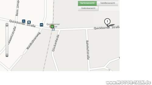

hier ist dazwischen irgend was eingezeichnet - was weiss ich nicht, könnte aber ein Kartenfehler sein, wenn Du nicht irgendein Strassenzug gesperrt hast, oder was auch immer...
Der Link funktioniert natürlich nicht. Schau doch den Bereich mal hier an:
http://mapreporter.navteq.com
also jetzt ein Bild davon; sicher, dass es kein Kartenfehler ist ? Warum ist dieser punktierte Abschnitt dazwischen ?
Norderstedt
Das Punktierte ist eine Eisenbahn (U/S Bahn)
