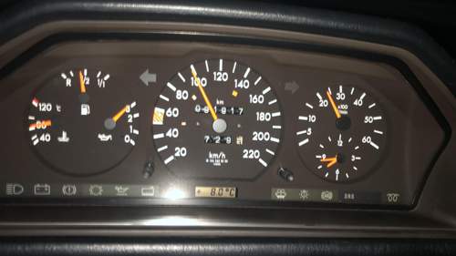

Fahrtimpressionen:
Das Drehzahlniveau ist nahezu identisch.
Verbrauch mit 6,1L (603) und 6,2L (606) nahezu identisch. Inkl. Fernpassgegurke und langen 130kmh-Passagen in Italien.

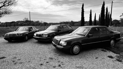

OM603, OM602 und OM606 beim toskanischen Frühjahrstreffen :-)
300D Vormopf in Petrol Met.
250TD Mopf1 (mit Mopf2-Haube) in Anthrazit Met.
E300D Mopf2 in Onyxgrau Met.
