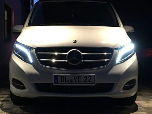

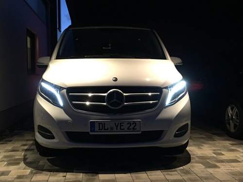

Mir ist eben aufgefallen, das an meinem Fahrzeug das Tagfahrlicht (ILS) in unterschiedlicher Leuchtkraft strahlt.
Also auf einer Seite deutlich schwächer als auf der anderen.
Ich habe das Fahrzeug als Jahreswagen gekauft und es gab einen Unfallschaden auf der Seite, an dem der Scheinwerfer gefühlt weniger stahlt.
Lässt sich die Leuchtstärke in der Werkstatt einstellen?
Kann es sein, dass der Scheinwerfer, der getauscht wurde, eine andere Leuchtkraft aufweist wie der ein Jahr ältere?
Das ILS sowie Blinker leuchten einwandfrei.
Nur das Standlicht ist unterschiedlich.
Danke für die Hilfe.

Über die Einstellbarkeit, etc. weiß ich leider nichts.
Aber ich glaube, der Tagfahrlicht Leuchtstreifen wird vom System gedimmt, sobald man den Blinker aktiviert. Ich könnte mir vorstellen, dass somit vielleicht ein Fehler in einem Steuergerät oder ähnliches vorliegt, der wirklich über einen Reset oder eine ähnliche Funktion behebbar wäre. Vielleicht war der Blinker genau zum Unfallzeitpunkt aktiv und nach dem Teiletausch blieb dann der Status erhalten/hängen?
Ich würde vielleicht mal ausprobieren, ob die Leuchtkraft übereinstimmt, wenn du links blinkst?

Der Tagfahrlichtstreifen hat bei Blinken keine Veränderung.
Es sind übrigens noch beide Scheinwerfer Original Erstausrüstung, hab ich grad geschaut.
Mal sehen was Mercedes dazu sagt.

Funktioniert das Dimmen auch nicht bei deinem helleren Scheinwerfer?
Bei keinem von beiden.
Teste grad alle Varianten durch.
Sonst funktioniert alles einwandfrei.
Hab erst nächste Woche Termin.
Versuche bei deinem Termin in die Richtung des von realsmiley genannten "hängenden Steuergerätes" zu forschen.
Ja. Das klingt schlüssig.
Das Ergebnis reiche ich nach.
Da bin ich wieder.
Das Auto war in der Werkstatt. Habe eine neue Software für das Touchpad bekommen und die Lautstärke für die Parksensoren wurden auf 100 % Lautstärke gestellt.
Soweit so gut.
Die Scheinwerfer, „ es ist kein Fehler im Fehlerspeicher hinterlegt, Batterie wurde abgeklemmt, Steuergerät somit reseted.“
Irgendein Code wurde zu Ingenieuren nach Berlin zu Daimler geschickt, die sich bei mir melden. Ist natürlich nicht passiert.
Nach dem durchforsten etlicher Videos usw. gibt es noch keine klare Lösung wann die Tagfahrleute nun dimmt.
Während der Fahrt habe ich beim blinken im Auto vor mir mein Abblendlicht dimmen sehen. Stehe ich vor einem Schaufenster oder in der Garage, dimmt nichts. Wann dimmt der eigentlich?
Auch habe ich das Gefühl, dass beim Verändern des Blickwinkels, die Tagfahrstreifen unterschiedlich hell leuchten. Bei anderen V Klassen, die ich auch nur von der Seite sehe, leuchten die immer gleich.
Leider habe ich nur eine V Klasse, mir fehlt der Vergleich. Bin etwas unschlüssig, ob ich eine andere Werkstatt aufsuche.
Mein Gefühl sagt mir, da stimmt was nicht.
Ansonsten funktioniert das licht einwandfrei.
