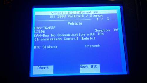

Habe heute ABS-Block ausgetauscht und musst leider feststellen das der nach einer Automatikgetriebe verlangt.
Das HIGH-CAN-Bus Programmierung funktioniert nicht, bzw reicht nicht aus. Wird zwar das auf Nichtvorhnaden setzten akzeptiert und bei auslesen ist drine aber FC bleibt munter weiter.
Hat den jemand einen TECH2 im umgebung von Hamburg?

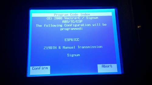

Nun habe ich ein TECH2 gekauft. CDC-Steuergerät habe ich umprogrammiert. Das Problem mit dem ABS-Steuergerät bleibt aber bestehne.
Der zeigt mit an das Keine kommunikation mit dem AT-Steuergerät möglich ist. High-Can kann ich genau so wie mit dem OP-COM umprogrammieren (FC bleibt aber).
Mit dem TECH 2 wird dan als nächstes schritt CodeIndex programmiert, es wird auch richtig erkannt das es sich um ein Z19DTH mit Schaltgetriebe handelt, muss nur Signum auswählen, aber Programmirung bricht ab.
Steuergerät kann man leider nicht zurücksetzen, ist ja keine schaltfläche für vorgesehen.
Wie krieg ich den FC weg??
U2106 - CAN-BUS keine Kommunikation mit TCM (Automatikgetriebe-Steuergerät)
(00) - Vorhanden

So wie es ausschaut das High-Can-Bus programmierung nicht wirklich eine auswirkung auf das ganze hat.
Erst du rch Codeindex programmierung wird es dem Steuergerät mitgeteilt das es sich um ein SIgnum mit Schaltgetriebe handelt.
