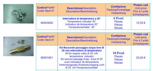

ich würde dann auch eher mit einem Thermoschalter arbeiten..
Würde die Icom richtig abgestimmt sein und die Nylons richtig sitzen, gäbe es dieses Problem nicht...
Da es aber nunmal so ist wie es ist, geht das wirklich nur über einen Thermoschalter...
Da gibt es bei Corad oder Reichelt einige und sind in der Regel in jeder Waschmaschine und Trockner zu finden.
Icom bietet das an...
Wobei das Element nicht auf der Wasserverbindung sitzen muss und man dieses auch anbinden, Bezieheungsweise an einem Halter an gewünschter Stelle montieren kann, je nach Schaltzeit...
Thermoelement
Die thermoeinheit Rohr und Sensor habe ich noch neu hier liegen
