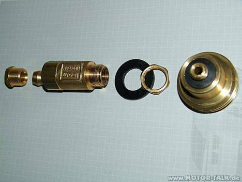

ich habe beim meine letzte Umbau, der Betankunganschluss(blau schlauch) am multiventil beschaedigt.
Wenn ich versucht habe zum tanken,habe ich feststellen mussen dass der anschluss undicht ist.
Ich vermute dass ich der Gewinde "falsch erwischt"habe , ist ja eine fein gewinde, und bekomme der jetzt nicht weiter geschraubt. Schlauch ist fest aber wie gesagt undicht.
Habe beim Teilenkatalog gesehen dass diese 90° Anschluss, einzeln zu bekommen sei. Kann man die von außen wechseln bzw. ausbauen? Oder muss der multiventil ab bzw. der Tank aufgemacht werden?
Wenn ich von aussen machen kann, kommt logischweise keine Gas raus!! oder?
grazie Marco

Du müsstest erst mal sagen was und wo da verbaut wurde und in welches Fahrzeug.

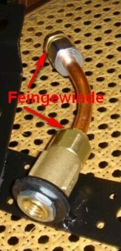

In der regl ist dies verbaut und da kommt zunächst ein 12mm Kupferrohr mit Schneidring und Einschraubmutter drauf. Am anderen Ende ist dann die Konusverbindung zum blauen Schlauch. Durch dieses Kupferteilstück ist es möglich je nach Erforderniss zu biegen.
Der Tank hat ein separates Absperrventil, wenn es abbläst leer sich lediglich die Leitung.
Das Ventil am Füllanschluss ist für einen kurzen Entlüftungsvorgang beim lösen der Füllpistole.

Ich habe Marco so verstanden, dass er das Innengewinde am Anschluß des Multiventil vermurkst hat.

ich habe der Gewinde am multiventil kaputt gemacht.
siehe foto.
danke am icomworker fuer das foto
ich vermute das ich diese Teil neu bestellen muss.

Es sieht so aus. Ich kann da nicht mitreden, ich habe dne alten Donut-Tank mit geradem Anschluss. Sei froh, dass es den Winkel einzeln gibt, sonst bräuchtest Du ein komplettes Multiventil.
Das Teil ist jetzt raus.
Man sie eindeutig die "zweispuerige" gewinde.
Jetzt die Frage ist welche ist die genau artikel nummer.
Laut meine recherce sollte der nr. 90001003.

Kann ich Dir so nicht sagen, es könnte 1003 als auch 1004 sein.
Hab noch kein Gewinde zerstört.😉
der 1004 scheint mir zu lang zu sein.
