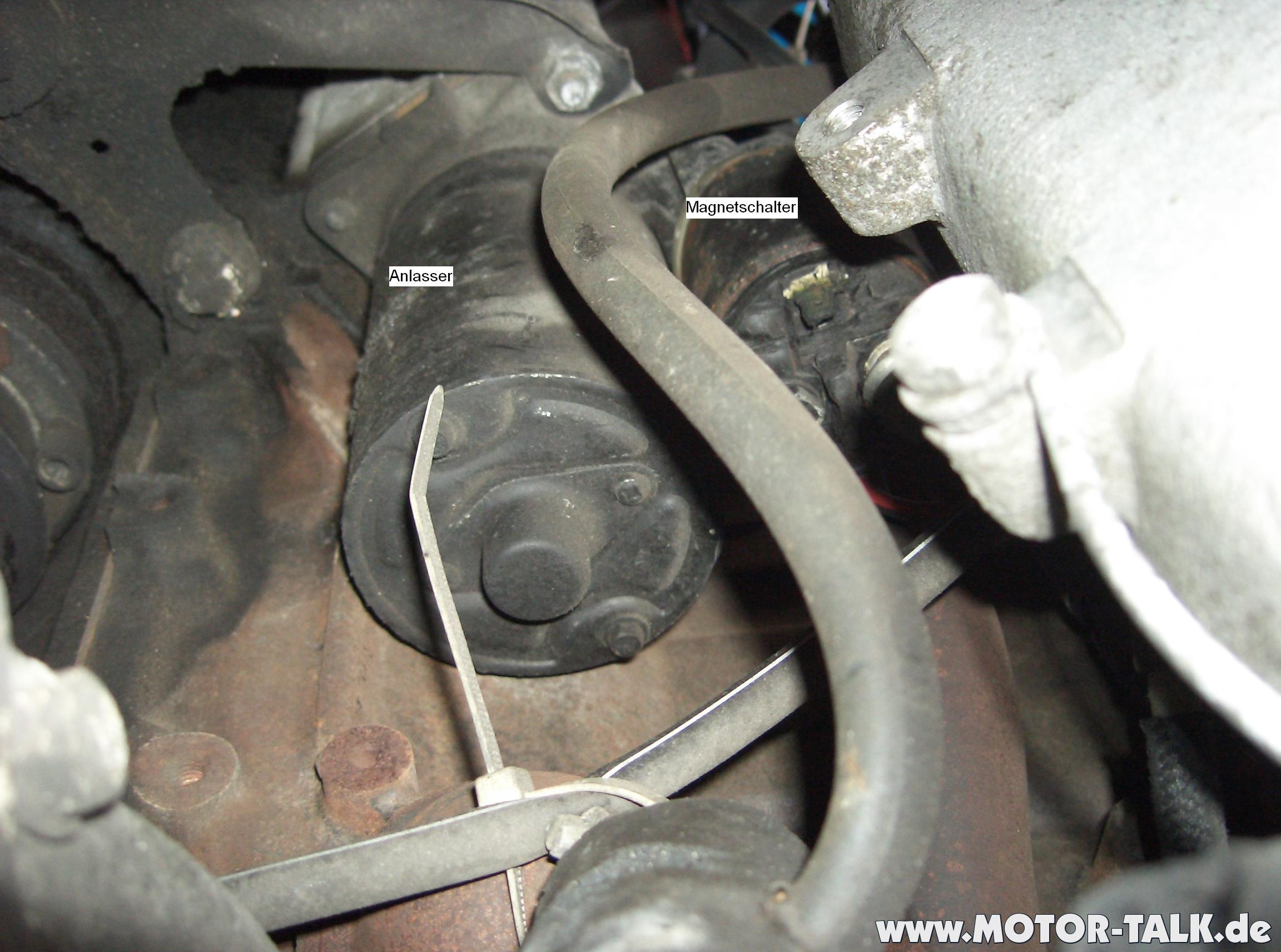

habe zwei Probleme und zwar 1.Bei meiner benzinpumpensicherung sind Krater auf der Sicherung obwohl ich die gewechselt hatte. eine Zeitlang ging das mit der Benzinpumpe und gestern wieder von der Disko ein paar Kollegen mitgenommen will anmachen da kommt die Benzinpumpe nicht (vorfüreffekt ging eine Zeitlang gut und wenn man Personen mithat will er nicht mehr vorfüreffekt) sicherung nachgeguckt da sind Krater auf der Sicherung egal bisl nassgemacht bzw andersherum reingesteckt und ging wieder. (was könnte das sein???)
Und zweitens wie kann man denn Anlasser ausbauen?? weil wenn ich von oben aufn Motor raufgucke ist die Ansaugbrücke im weg. Und ein bisschen schwierig den Anlasser auszubauen ;-) (ohne sich die Gelenke zu verrenken).

zu1: funkenbildung durch fehlerhaften kontakt.
zu2: von unten.

Nabend,
Schau Dir mal genau den Anlasser an und wo er sitzt!
Mit etwas Schraubererfahrung erklärt sich von selbst wie man den ausbaut(ich kann das leider nicht so gut beschreiben) ,ansonsten kauf Dir ein Reparaturbuch z.B. "So wird`s gemacht" aber ob in dem Golfbuch auch der NZ drin ist kann ich Dir grad nicht sagen,ansonsten kaufst Dir halt ein Polo 86C Buch da steht auf jeden Fall einiges über den NZ Motor drin.
Ist aber wie gesagt kein Hexenwerk den Anlasser auszubauen,aber zuerst die Batterie abklemmen.

Kann ich den Anlasser normal demontieren??
Ich weiss namlich nicht wenn ich den von unten ausbaue ob ich (evtl) Motorträger lösen muss.
Muss ich normal mit Wagenheber unter den Motor anheben (Mit ein bischen Holz versteht sich) und an beiden Reifen links und rechts wenn die in der luft sind Holzbalken drunterlegen damit der Wagenheber nicht so belastet ist.

Ich weiß jetzt nicht genau, wie der Motorträger am Golf aussieht bzw. ob der im Weg ist, ich hab mal an nem Seat Terra Diesel (der hat den Motor vom Polo 86 C)den Anlasser gewechselt - von unten, das war ne ziemliche Fummelei, also etwas gelenkig und sportlich - und geduldig sollte man schon sein.

Nein beim NZ nicht,erst ab 1,6er aber da sitzt der Anlasser vorn.
Warum von unten ausbauen? Kann sein das es leichter geht,weiß ich nicht.
Ich würde Ihn von oben ausbauen,muß Dir halt mal anschauen wie Du an die Schrauben kommst,aber ich meine das geht auch gut von oben beim NZ.

Ps. Ich glaube das deine Sicherungskontakte etwas Luft/Spiel haben,kanst da auch etwas Polfett drann machen.
noch einen auf den weg?
einbau wie ausbau - erst die langen schrauben.
