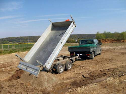

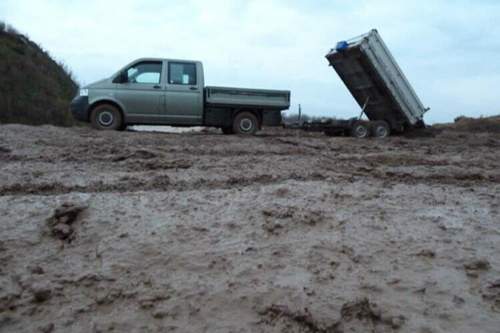

Mein T5 2.5 TDI 4Motion muß seit dem ersten Tag in meinem Eigentum täglich einen Anhänger mit bis zu 2.50 to (3.00 to) Gesamtgewicht ziehen.
Das macht dieses Fahrzeug nun seit 2008 so und ich bin vollkommen zufrieden mit den Fahrzeugeigenschaften und Fahrzeugleistungen.
Immer noch erste Kupplung, erster Turbolader usw. etc. keine außergewöhnlichen Mängel.
