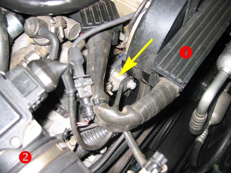

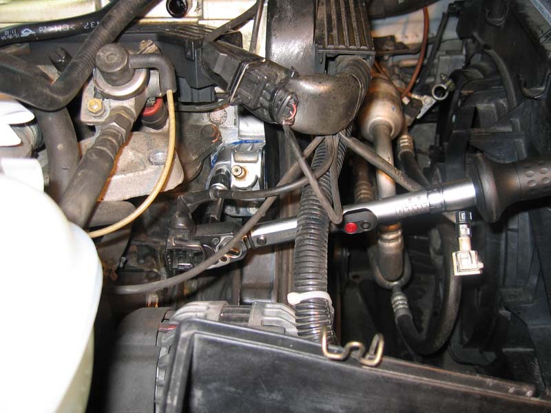

Zwecks leichteren Zugangs zum Kühlmittelflansch verlegt man sinnigerweise entweder den Kabelkanal (1) nach oben oder entfernt das Luftansaugrohr (2). Hierzu weiter unten Bilder.

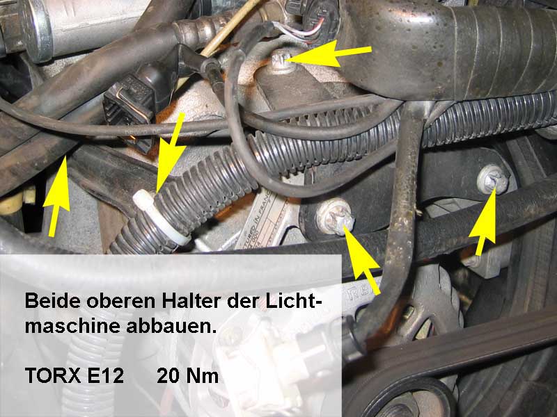

Zunächst muss der Generator zur Seite geschwenkt werden. Hierzu entfernt man die oberen Halter des Generators.

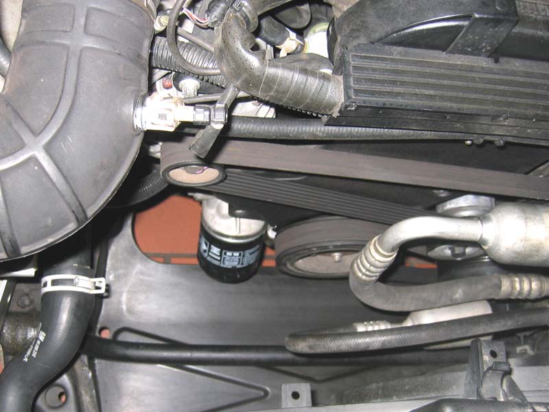

Zum Abnehmen des Keilrippenriemens verwendet man einen 15er Ring- oder Maulschlüssel, setzt diesen an der Spannrolle an, dreht den Schlüssel im Uhrzeigersinn und entspannt so den Riemen. Bei entsprechendem Spiel läßt sich der Riemen einfach an der Lichtmaschine abnehmen. Die Spannrolle selbst habe ich nicht mit einem Stift gesichert.
Untere Generator-Befestigungsschraube lösen und Generator zur Seite schwenken.

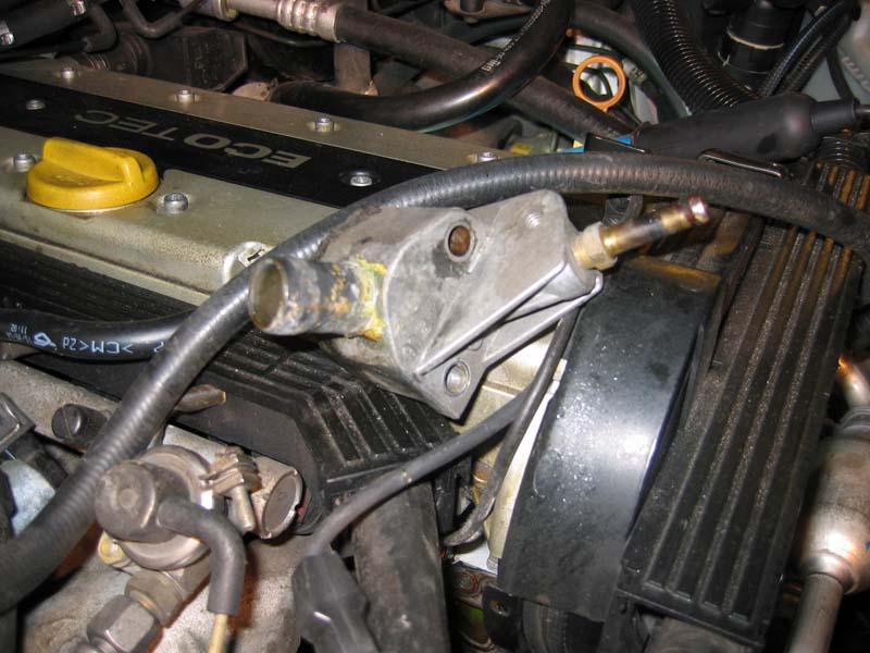

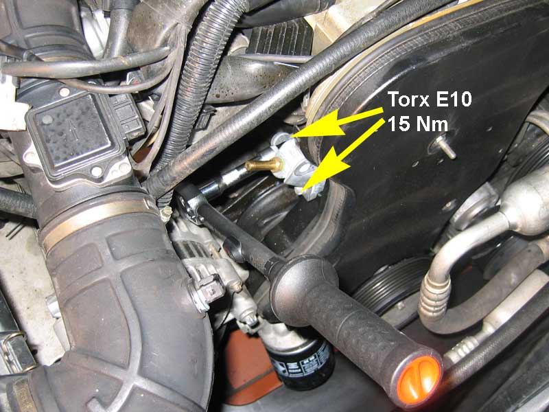

Der Kühlmittelflansch wird mit einer 10er TORX-Nuss gelöst. Da meine Vorbesitzer ausschließlich mit Wasser als Kühlmittel fuhren, sah der alte Flansch entsprechend aus. Das Wasser umspülte auch schon eine Befestigungsschraube.
Dichtungreste entfernen und Dichtflächen gründlich reinigen und entfetten.

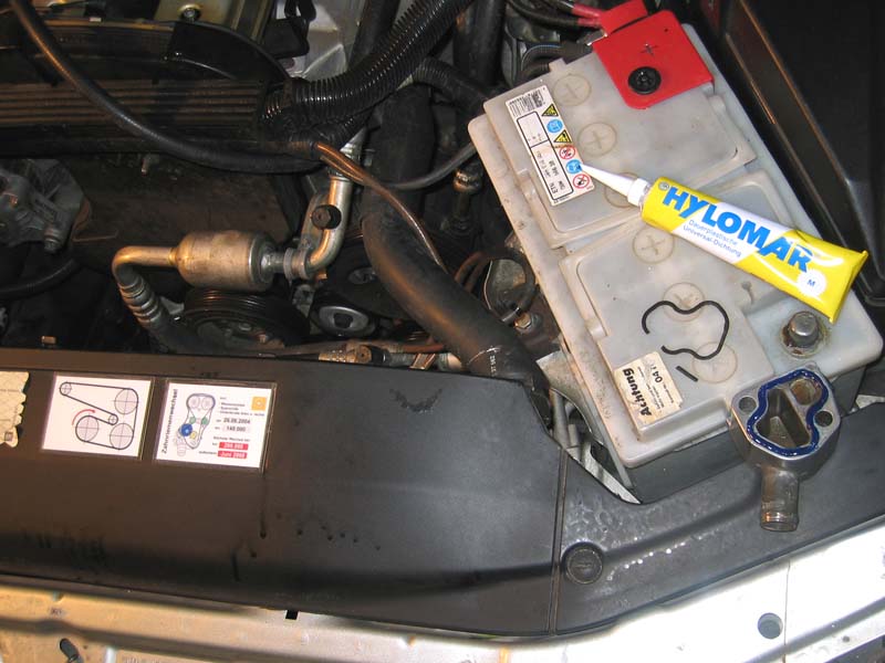

Die alte Dichtung war völlig ausgehärtet und brüchig. Hylomar auf den gesäuberten Flansch auftragen und ablüften lassen.
Hier die Platzverhältnisse bei demontiertem Luftansaugrohr, hier bei verlegtem Kabelkanal.

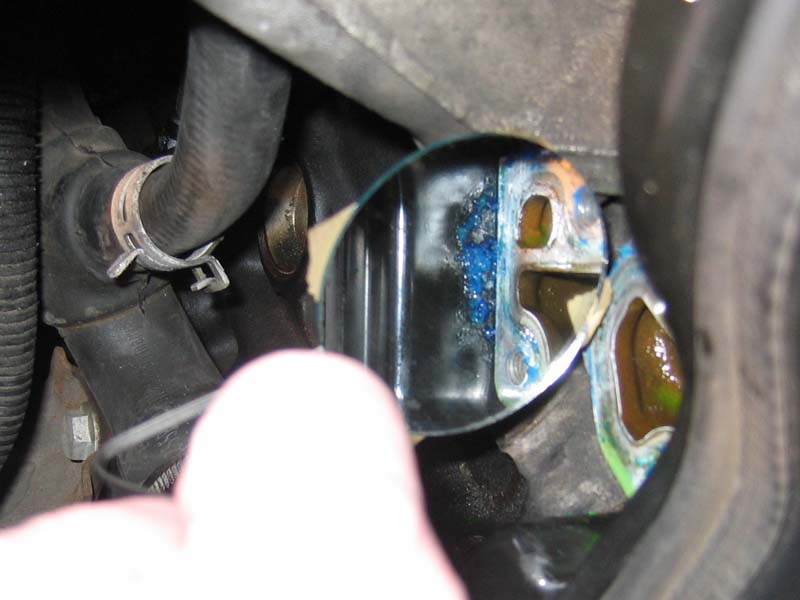

Nach Probefahrt kam die Ernüchterung. Leckage. 😰

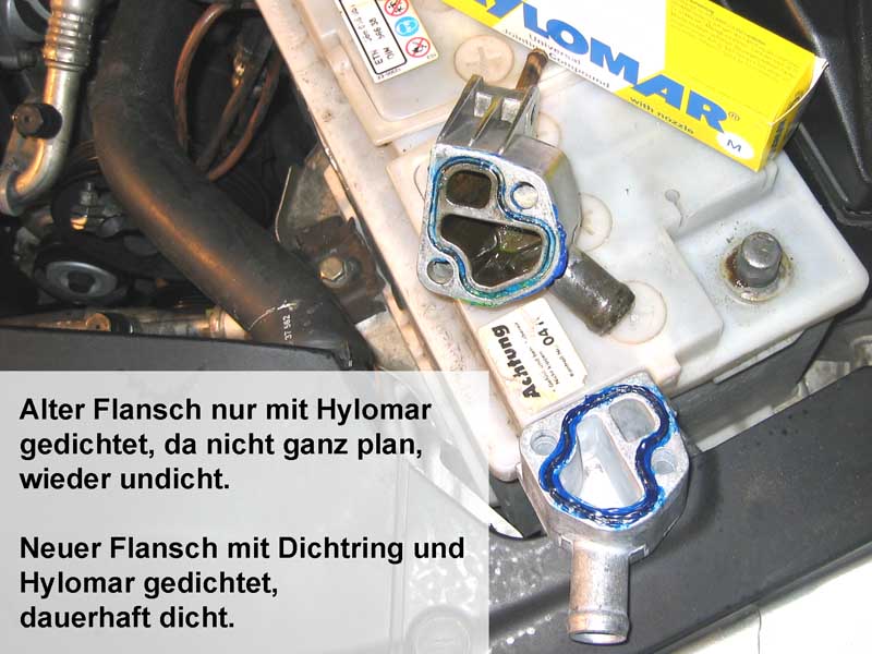

Der Witz an der Sache war, am Flansch und in der Umgebung war kein Kühlwasser zu sehen. Einzig unten auf der Resopal-Auffangplatte unterhalb der Kurbelwellenriemenscheibe. Also nochmal den Flansch demontiert, gesäubert, Hylomar aufgetragen und diesmal gut 1 Stunde ablüften lassen. Probefahrt gemacht und wieder Leckage. In der Umgebung des Flansches war nichts zu sehen.
Wieder demontiert. Was war die Ursache? 😰
Das Spiegelbild zeigt, dass das Hylomar Dichtmittel durch den Druck im Kreislauf zur hinteren Zahnriemenabdeckung herausgedrückt wurde. Deshalb lief das Kühlmittel auch unmittelbar hier ab und trat erst unten wieder zum Vorschein.
Eine Überprüfung mit dem Haarlineal ergab, dass der Flansch nicht ganz plan war. Da ich aber keine weiteren Experimente machen wollte, habe ich mir gleich einen neuen Flansch mit Gummidichtung besorgt, den Dichtring in Hylomar eingelegt und nochmals Hylomar oben aufgetragen.
Die ausführliche Probefahrt einschließlich Autobahn zeigte dann schlussendlich das freudige Ergebnis: Dicht! 🙂
Habe bei der Gelegenheit gleich die Motorseite mit Liquid-Fluid konserviert.
Wahrscheinlich wäre der neue Kühlmittelflansch mit neuer Gummidichtung auch so wieder dicht geworden. Hylomar scheint jedenfalls nur bis zu einer gewissen Spaltbreite wirksam abzudichten.
Jedenfalls kann ich jetzt in zweierlei Hinsicht kein Kühlmittel mehr sehen.
