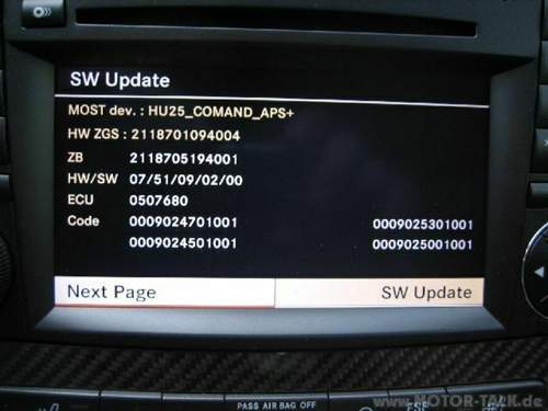

Durch eine sehr sehr nette Person bin ich an die aktuelle Navigations-DVD Comand APS 2010/2011 gekommen (Version 5.0, A219 827 09 59, Farbcode: Zitrusgelb).
Vorab, mein S211 ist Erstzulassung 03/2009 (seit 03/2010 in meinem Besitz) und meines Wissens war die Navi-Version aus Quartal 4/2008 installiert. Bei der Firmware war ich der Meinung, ich hätte bereits die aktuelle. Im Engineering Mode wurde HW/SW 07/51/09/29 angezeigt. Navi Database BFDB0112, HDD Contents 0.092.2301.
Also rein mit der DVD. Aber Pustekuchen: "Update kann nicht installiert werden. Bitte wenden sie sich an Mercedes Benz" (den genauen Wortlaut weiss ich nicht mehr). Mist, brauche ich also doch irgendein Firmware Update? Dieses muss man ja beim 🙂 per Stardiagnose aufspielen lassen.

Und nun kommts aber: Rein ins Auto und sofort wieder rein mit der Navigations-DVD. Endlich die aktuellen 2010/2011er Karten aufspielen. Und was sagt mir mein Comand: "Die Kartensoftware ist bereits installiert. Die Kartenaktualisierung wird abgebrochen und die DVD ausgeworfen."
Rein in den Engineering Mode. Immer noch Firmware HW/SW 07/51/09/29/00. Die "/00" am Ende ist neu.
Bei der Navi-Version steht nun Navi-Database NTG2.5eu-Vol3.0 und HDD Contents 6.002.2301.
Und NTG2.5eu-Vol3.0 ist nach diesem Beitrag die Verion 5.0 und 2010/2011.

[Glaskugelmodus ON]
Entweder war nicht die aktuellste Firmware installiert oder ein Update von der uralten Navi-Software 0.092.2301 (vermutlich die V1.0) direkt auf die V5.0 ist nicht möglich.
Die "/00" ist nicht neu, die war auch schon vorher da (siehe angehängtes Bild von der Firmware 09.02). Deswegen vermute ich noch mal, dass vorher vielleicht doch nicht die aktuellste Firmware auf dem Gerät installiert war. 😰
Hm, ich hätte es anders schreiben müssen. Bei mir (!) war die "/00" vorher nicht da (zuminest bin ich mir da zu 99,9% sicher, ich hätte auch vorher mal Fotos schiessen sollen, aber nachher ist man immer schlauer).
Vorher 07/51/09/29 (deswegen dachte ich ja, ich hätte die aktuellste Version), jetzt 07/51/09/29/00.
Irgendwas müssen die ja auch "geupdated" haben (?).
