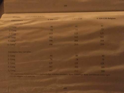

Ich besitze seit zwei Monaten eine E-Klasse 220 CDi BJ 01 Kombi den mit 143 PS mit 17" Sador Felgen. Sofort nach dem Kauf bin ich auf die Autobahn Richtung Würzburg und sofort mal die V-Max getestet. Laut Tacho 260 Km/h und laut GPS 250 Km/h. Bei 110 Km/h gab ich Kickdown und da ging die Traktions-Leuchte (Gelb) an.
Jetzt eine Frage an die Fachleute:
Da die E-Klasse 220 CDi ja spürbar in den Begrenzer läuft, könnte Mercedes die Vmax "technisch" raus nehmen... oder bleibt nur der Weg zum Tuner? Hat hier evtl. jemand die Erfahrung, wie ich die V-Max entfernen könnte?
Vielen Dank im voraus

E 220 CDI mit 143 PS hat eine eingetragene Höchstgeschwindigkeit von 213 km/h. Was willst du jetzt aufheben? Die Begrenzung bei 250? Hast du mal unter die Haube geschaut ob da wirklich drunter ist was hinten auf dem kofferraumdeckel als Typbezeichnung steht?
PS: Und ich hoffe doch, dass du nicht als erstes auf die Autobahn bist und Kickdown gegeben hast, sondern erstmal vorsichtig die diversen Problemzonen gecheckt hast um abzuschätzen wie hoch die Chancen stehen, dass die Karre dabei nicht auseinander fliegt.
Es ist mir nicht plausibel wie die brachiale Leistung entstanden ist. Hinten auf dem Kofferdeckel steht eindeutig 220 CDi, laut Fzg.-Schein hat er 2148 Kubikzentimeter und 105 Kw, 143 Ps.

Ist der Wagen vielleicht chipgetuned und Du weißt es nur nicht?
Ein Standard 220 CDI erreicht 250 km/h bestenfalls im freien Fall... Sicher, dass das die ESP Leuchte war?
Versteh uns nicht falsch, aber für so etwas ist ein Motor einer sehr viel höheren Leistungsklasse erforderlich - oder Glatteis 😁

Stimmen die technischen Daten mit deinem Fahrzeug überein und welche Drehzahl zeigte der Drehzahlmesser bei 250 km/h lt. GPS an?

Wenn bei 110 beim zurückschalten der Automatik die Traktion weggeht, hat man entweder ziemlich viel Leistung oder Glatteis auf der Straße! Will sagen, das ist für einen 220er Diesel nicht üblich.
Welcher 220er CDI soll denn laut Werk 250 laufen? Die Werksangabe zur HG ist meines Wissens nach unter 220.
Ich weiß nicht, aber anscheinend bekommt man hier keine vernünftige Antwort. Ich kann zu 100% garantieren, dass es weder glatt war oder Schnee auf der Autobahn lag. Ich war selbst überrascht, wie die Tachonadel ruckzuck auf 260 Km/h stieg. Die Geschwindigkeit wurde nochmals mit einer professionelen
Racelogic - PerformanceBox gemessen, Ergebnis war 250 Km/h.
MfG Erwin

Hier ist die Antwort aus dem Handbuch...

Wäre schon interessant, was der Drehzahlmesser angezeigt hat bei 250. Ich persönlich halte es für nicht möglich, einen 143 PS 220 Diesel auf halbwegs ebener Fahrbahn auf 250 zu bringen, selbst wenn Übersetzungen in Differential oder sonstwas verändert wurden. Da brauchts einfach mehr Leistung, da muss was gemacht worden sein.
Und mein Hinweis auf den technischen Zustand war durchaus vernünftig gemeint - es gibt genug bekannte Schwachstellen an Federtellern, Querlenkern, Voder- und Hinterachsträgern usw. die bei dem 16 Jahre alten Auto schon im Stand versagen können. Grade gekauft würde ICH den Wagen nicht so ausfahren, solange ich nicht drunter war und halbwegs weiß was gut ist und was nicht. Aber das hast du ja sicherlich gemacht.
PS: Zur Eingangsfrage: Ich kann mir nicht vorstellen, dass da irgendwo serienmäßig eine Abriegelung auf 250 km/h programmiert ist die man herausnehmen könnte. Und wenn da etwas verändert/getunet wurde, kann dir hier im Forum vermutlich keiner helfen.
