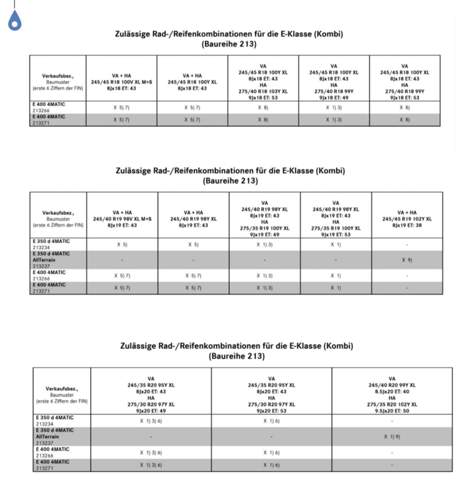

Ich habe 275er auf dem Kombi ohne diese Dinger.
Das geht schon ohne diese Dinger wenn die Felgen et 53 haben
mit et 49 und 275 braucht es sie
1000009272
Nee, ich hab den Kombi mit den Felgen R 90 und habe die nicht am Wagen.
Dann hast du P31 AMG Line Exterieur das geht auch ohne 776 Radlaufverbreiterung
Bilder zulässige Rad und Reifen
ET:49 Option 3
ET:53 Keine Auflagen
3. Nur zulässig in Verbindung mit einem der folgenden SA-CODE:
P31 AMG Line Exterieur oder 776 AMG RADLAUFVERBREITERUNG
1000008908
1000008920

@Brummbaer1 schrieb am 13. April 2024 um 00:57:40 Uhr:
ET:49 Option 3
Nein, habe SPORTSTYLE Avantgarde mit AVANTGARDE Interieur/Exterieur.
Habe mich auch gewundert das die kleinen Verbreiterungen nicht dran sind………
Unten noch mal Cabrio mit und Kombi ohne.
