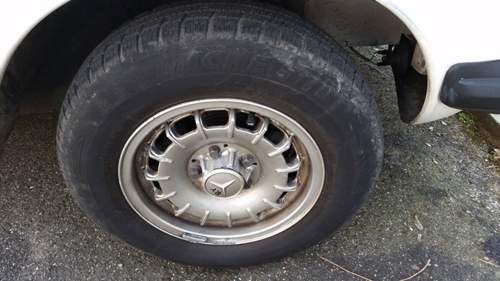

Hallo Zusammen,
heute habe ich es lange probiert mit Felgenreiniger, Badreiniger, Chromreiniger und Politur meine Felgen sauber zu bekommen.
Aber leider ohne viel Erfolg.
Das mit der 1 zeigt die Felge vor der Reinigung, die 2 nach der Reinigung.
Was kann ich da noch machen. Das stört mich doch schon gewaltig, daß das Auto Top sauber ist, aber die Felgen vergammelt.
So viel ich weiß würden diese Felgen als Winterräder genutzt,.....
Zur Not habe ich ja noch die Stahlräder mit den orginalen Radkappen.

Von Cartechnik gibts ein Felgenreiniger Gel welches Wunder wirkt. Ansonsten noch Trockeneisstrahlen.

Ich habe die Felgen nochmal mit einem guten Felgenreiniger behandelt, danach nochmal mit Chrompolitur poliert.
Bisschen besser ist es geworden, aber noch lange nicht gut.
Ich würde mal sagen damit KLICK bringst du JEDE Alufelge in JEDEM Zustand wieder sauber. Das ist nichts für jeden Tag 😁
Das kann ich noch versuchen.
Danke für den Tipp.
Frag doch mal bei einer LKW-Waschstraße. Die Sprühen die dreckigen Aluteile auch immer mit etwas ein. Die werden dann wieder wie neu. Vorallem nach der langen Winterzeit wo ehe selten gewaschen wird. Kanst ja mal den Jungs nen Liter abkaufen. Aber dann auch nur für Alu nehmen!!
...du kannst auch noch 25 Verschiedene Felgenreiniger nehmen und zu 10 Spezialisten gehen um se sauber zu bekommen, oder du machst Nägel mit Köpfen und lässt die Felgen neu Lackieren oder Pulvern, unterm Strich biste damit dann auch nich teurer wie mit noch zig Reinigern oder Spezialisten...

Hi Zusammen,
Ich habe die Felgen jetzt abgeschliffen, grundiert und anschließend mit Felgenspray lackiert.
Das war wohl die beste Lösung denke ich.

Hi Mani,
ich habe für alle 4 Reifen inkl allen Nebenarbeiten 5 Stunden gebraucht.
Wobei ich sagen muss, daß ich das erste Mal Lackiert habe.
Ich war selber erstaunt, wie gut das ging.
Aber es dauert halt alles seine Zeit, vorallem das saubere abkleben der Reifen und die Grundierung muss halt auch erst mal trocknen, bis man dann lackieren kann
